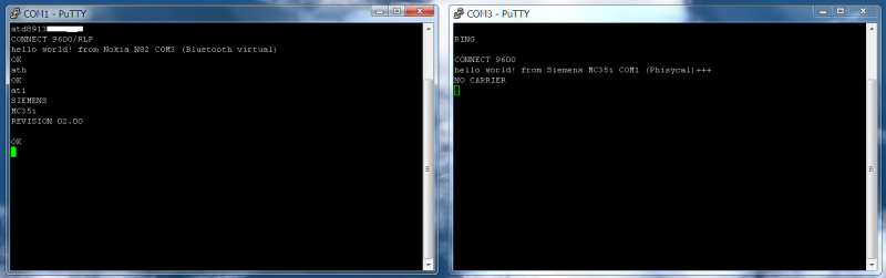

Сегодня сконнектил MC35i и Nokia N82+bluetooth(модем сел на виртуальный COM3).
Комментировать не буду, все на скрине. Провозился 2 часа. Работает без проблем и без ошибок!
Надеюсь Хуавеи тоже так умеют! ) Просто не люблю деньги тратить зря, а то куплю модем, а он и не заработает!

Симки и услуги 100% работают, я же проверил на N82. Там все идеально!!!!
Сименс звонит нокии, нокия берет трубку автоматом и пишет в терминал CONNECT 9600 и переходит в режим передачи данных. Я на одном терминале пишу, на тругом вылазит вся писанина. Все ок.
С ХУавеем, как бы не начать материться, сименс ему звонит, он автоматом берет трубку и они соединяются. В терминале сименса пишется: CONNECT 9600/RLP, а в терминале Хуавея НИЧЕРТА! Только комманды сами переодически в терминал прут ^rssi:20 или ^boot_и_какие-то_цифры. Если в терминале сименса жму кнопку, то на том конце какие-то движения есть плюёт в хуавеевском терминале фразами типа DWORD_0C0000000000..., но явно не то, что я нажимал.
То-Есть хуавей НЕ ПЕРЕХОДИТ в режим передачи данных, а должен автоматом после соединения, как сименс.
Носители в модеме только что отключал, не помогло!!!
