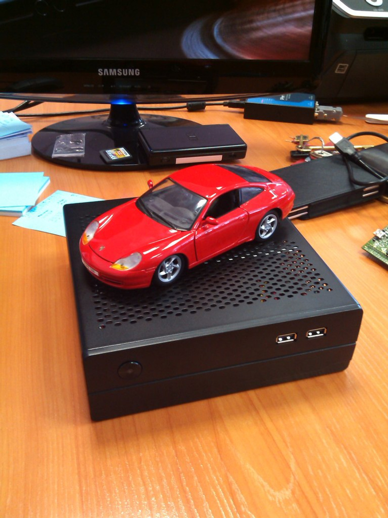

Вчера поставил на ubuntu xbmc 12.3 официальную.. так то прикольная штука, настроил пульт с андроида и ай фона, все работает.. ВОпрос - а если ставить xbmc на windows..то можно в оболочке xbmc добавить раздел игры? и чтобы у меня сразу xbmc грузился? и как думаете - какой корпус лучше:
Zalman HD503
Thermaltake DH101
Zalman HD503
Thermaltake DH101

Олсо, скидал себе такую хреньку в качестве htpc. Внутре селерон 1620, винт на 500, габариты 200х200х60. HD HFR c потоком 40 mbit тянет с загрузкой процессора порядка 20% под ubuntu/xbmc.
3Д, видать не предусматривается. Или у тя мозгов поболе, я так и не подружил убунту с 3Д драйверами
Там особо мозговать не пришлось, видео встроенное в процессор, драйвера ставятся установщиком с интельского сайта (https://01.org/linuxgraphics/), убунта стоит 13.10.
3Д не проверял, но аппаратное декодирование видео, вроде, работает.
Я ВСЁ что хотел допилил на убунте, кроме 3Д. Мануалы нормальные, если что на форуме подсказывают. В итоге перенес всё на 7ку. На глаз - производительность та же, греется также, что там по попугаям - не волнует, так как тормозов нет.
