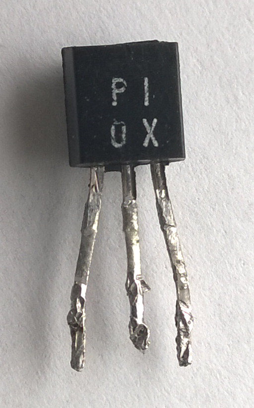

Помогите опознать детальку по фото
10541
20
Поинтересовалась и знающего, сказал - очень распространённый корпус. Может быть как транзистором, так каким-то сдвоенным диодом, или тиристором.
Выход - искать схему устройства (в интернете), смотреть - что там.
Чтобы найти схему устройства, нужно знать, какое это устройство.... А с идентификацией как раз проблема
Кхм... Вы, как мой сынок в мелком возрасте, что-то с помойки притащили?
В этот раз нет...
Но все равно позарез надо опознать
Но все равно позарез надо опознатьа Лису скормить? он наверное такие фигни многоногие видел пачками...
Тоесть вы не знаете откуда эта штуковина? Сложно же будет тогда. ПОтмоу как в таком корпусе и термисторы бывают.

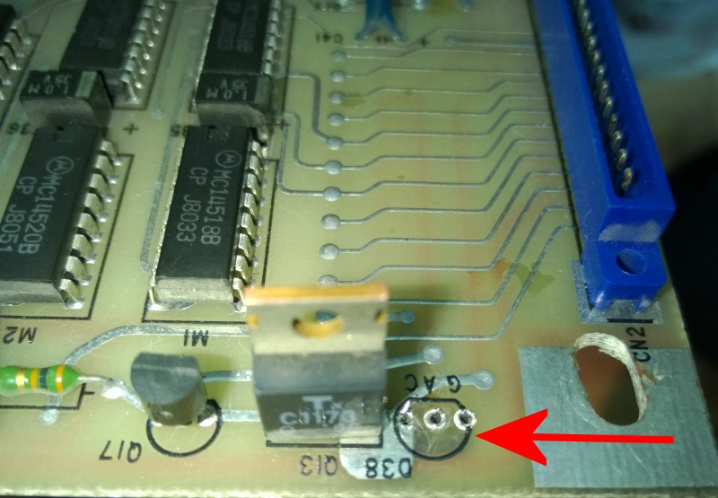

Тоесть вы не знаете откуда эта штуковина? Сложно же будет тогда. ПОтмоу как в таком корпусе и термисторы бывают.Штуковина выпаяна с платы. Плата образца 80-х годов, японская. На плате эта штуковина обозначена "D38". То есть, что-то типа диода, что ли...
а Лису скормить? он наверное такие фигни многоногие видел пачками...я ж не живодер, лисов железяками кормить... Хотя, посмотрим, если никто не опознает...
Еще это может быть маломощный стабилизатор напряжения, типа 78L05 (корпус на TO-92 похож).
Надо по плате вызванивать.
Судя по обозначению выводов g-a-c, это, скорее всего, что-то тиристорное.
Обычно тиристорами коммутируют большие напряжения, их еще называют "электронные реле", т.е. управляется маленьким током, у рулит большой. Как правило тиристоры бОльшего размера и имеют крепление для радиатора. Тут явно обошлось бы транзисторным ключом, поэтому это что угодно, но не тиристор.
У вас, ей Богу, какие то странные представления о тиристорах.
Вот например фотография тиристора, найдите отличия.
наверное, он вспомнил те самые, на которых я детстве цветомузыку собирали
Это тиристор. Надо смотреть что за девайс, что бы подобрать что-то подходящее в корпусе TO-92
а вот, к примеру, datasheet может соответствовать данному элементу?
Может проще от обратного пойти. Обозначить марку устройства и попробовать принципиальную схему данного устройства в интернете найти, а по ней уже понять что это за деталька впаяна?
Может проще от обратного пойти. Обозначить марку устройства и попробовать принципиальную схему данного устройства в интернете найти, а по ней уже понять что это за деталька впаяна?не получится. Схемы не существует в принципе. Устройство японское, не бытовое, 80-х годов... Это плата управления нагревателями.
Вроде бы пока что данная деталька отходит на второй план... Там еще другие проблемы..
