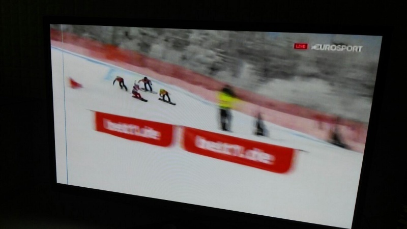

Полоса на экране телевизора
5093
Рябина
Дефект в матрице.
Если "ничего не делали" и телевизор на гарантии - несите в гарантийную мастерскую или магазин.
Если гарантии нет - смириться и жить так, т.к. лечится это только заменой матрицы,что стоит как новый телевизор.
Если всё же "не просто так", то типичная бытовая причина - попадание воды на матрицу через вентиляционные отверстия. Или даже при протирке влажной тряпкой - просачивание воды под нижний край внешней окантовки на торец матрицы.
Впрочем причины не важны. Ибо результат один: или менять по гарантии (если "само собой"), или смириться, если гарантии нет. (если не гарантия и повезёт, то, конечно, могут и починить матрицу в сервисе, но это как повезёт)
