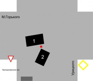

Предвещая вопросы. Признал вину дабы не шататься по разборам.
Горького пересечение с Урицкого. Движемся по крайней правой по Горького со стороны Революции. Разметки нет, светофор моргает желтым, имеем знак "Уступи дорогу". Пересекаем "главную" Урицкого. На ней (по ситуации - стоят машины и по правому краю, и по левому) по одной полосе в каждом направлении, разметки нет. Справа а/м выполняет поворот направо из крайнего правого, ну, немножко замешкалась девушка, поскольку в утреннее время по Горького поток действительно большой. Выкатываемся неспеша до середины перекрестка, пропуская поворачивающего. В этот момент с "би-би" на всю катушку из-за девочки срывается на обгон (причем, без поворотников, если чё ) некое чудо и летит в нас. Экстренное торможение с моей стороны, "он" пытается завершить маневр, в результате встречаемся в аккурат "уголками". Скорость ну может, около 30... да и 30-то не было, какая там скорость. По сути, у меня КАСКО. У человека множество сколов на капоте, ломаный бампер и прочее. При ударе машина стоит под углом так, что даже если бы до этого ехал прямо по встречке, так бы не стоял (повторюсь, скорости при ударе небольшие. и на картинке с углом я не переборщил :o). Да, правилами разрешен обгон на перекрестке, если ехать по главной, но нарушен пункт 11.1 - перед обгоном убедиться "Прежде чем начать обгон, водитель обязан убедиться в том, что полоса движения, на которую он собирается выехать, свободна на достаточном для обгона расстоянии...". Спрашивал, мол, видел ли я знак, и что я не уступил дорогу, на что я сказал - посмотрим, я буду склонять к "обоюдке". На что меня давай жалобить, мол, не по-человечески это, не по совести, все равно я по каске отремонтируюсь, а если обоюка будет, он за свой счет будет... В общем, не столько из-за уговоров, сколько из-за желания, наконец, добраться до завалов на работе и не мотаться по разборам, я признал вину как несоблюдение 13.9 - не уступил и стали оформляться через аваркома. В процессе оформления мой "напарник" выясняет, каков максимальный ущерб при оформлении без гайцев и, чуть ли не писаясь от радости, начинает считать - тут приплелось все - и бампер, и решетка, и оба крыла, и капот, и обе фары... хорошо, хоть не упомянули задние крылья и бампер но чисто "по совести" было желание сказать "пшелвон, не признаю вину, поедем на разбор". Сейчас пытаюсь сообразить еще. Мне штраф от 100 до 200, а если бы доказывать его вину за нарушение правил обгона, сколько бы он "выложил"? Ну и крайне интересно, примут ли у него к расчету неглубокую царапину (на ней и цвета-то моего не видно ) на капоте, которая закроется легкой полировкой, с учетом ржавых сколов рядом и что еще, кроме этого, не примут... Если будет читать, отпишись, пожалуйста, просто любопытно. На разборе, может, полностью бы не "отбелился", но обоюдку бы доказал.

1) я аварию не видел и мне сложно судить на какой он полосе был, по вашей схеме он ничего не нарушил.

Если бы продолжал/завершал обгон - не нарушил. НАЧАЛ маневр - нарушил.
вы нарушили не пропустив, он может что-то и нарушил, но дтп устроили вы.
13.9
На перекрестке неравнозначных дорог водитель транспортного средства, движущегося по второстепенной дороге, должен уступить дорогу транспортным средствам, приближающимся по главной, независимо от направления их дальнейшего движения.
даже если он зигзагом бы ехал, вы обязаны его пропустить.
13.9
Совершенно верно. Если бы не то, что он НАЧАЛ маневр и по сути, ОН приехал в меня, а не я в него. Если бы он на главной от поребрика трогался - тоже я виноват? А если бы он трогался с визгом и прилетал мне в .опу? Я не говорю, что я весь такой белый и пушистый, но вина - как минимум, обоюдка. В момент, когда я выезжал на перекресток, я уступал дорогу транспортным средствам, ДВИЖУЩИМСЯ по главной. Оппонент - СТОЯЛ. Он НАЧАЛ движение, начал манёвр обгона поворачивающего впереди него транспортного средства, не исполнив требования 11.1: Прежде чем начать обгон, водитель обязан убедиться в том, что полоса движения, на которую он собирается выехать, свободна на достаточном для обгона расстоянии и в процессе обгона он не создаст опасности для движения и помех другим участникам дорожного движения.
Ключевые слова: "начал", "не убедился", "создал опасность и помеху".
Про вариант, что рассматривать дорогу как имеющую по две полосы в каждом направлении, я выше уже ответил, это только самому себе яму рыть:

то, что оппонент стоял, до того как вы выехали на перекресток вижу в первый раз, даже специально поискал слово стоял по тексту, в этом случае только регистратор или свидетели спасут, а так он всегда может утверждать, что ехал по главной, давно и очень медленно.
Стоял, но не у бордюра, а следом за поворачивающей девочкой-свидетелем. А свой регистратор, каков бы ни был у него широкий угол, такое вряд ли захватитто, что регистратор зафиксирует - это уже приближающееся ТС. эдак получается, что действительно надо всю машину со всех сторон регистраторами обвешивать Либо свидетелей успевать хватать тепленькими
А судя по тому, как к моему оппоненту подходили и дружески беседовали различные лица уже после ДТП, думаю, что ОДИН свидетель с моей стороны вряд ли бы опроверг всех тех новоиспеченных свидетелей, появившихся после...

Однако он выехал и создал препятствтие. В препятствие въехал другой водитель.
Знак главная дорога дает вам право проезжать перекресток на крейсерской скорости не глядя по сторонам. Грамотные люди этим правом не пользуются, но сколько у нас грамотных?
В данном случае был регулируемый с неработающими светофорами как я помню. Так вот, на таких перекрестках по идее надо ставить со всех сторон Уступи как минимум, а лучше СТОП. Чтобы когда светофор отрубится, не было таких коллизий.
В общем не мое дело, но на разборе и суде этот пункт не прокатит. Все знают что такое затор, все это понимают, слава богу определений не пришлось писать, так что одиночная машина которая завершает маневр это не затор. Тому кто по главной ее можно таранить совершенно законно. А на регулируемом - нельзя.честно говоря, не уловил, в каком месте привязался к описанной в первом посте ситуации затор на регулируемом, видимо, Вы имеете в виду "нельзя" потому как исключается ситуация, разрешающая движение и тому и другому?
Что касается разметки, тут вообще все просто. Вы начинаете обгон на перекрестке где ее нет, завершаете через 1.5 Все законно и чисто. Ничего нигде не пересекли. Вот так. Слава ПДД.Предлагаете перестраиваться на встречку в том самом узком участке разрыва сплошной резким перескакиванием из полосы в полосу? А тот факт, что за перекрестком окажетесь на встречке, отделенный сплошной от своего направления?
Так оно уже создано - препятствие для движения в поперечном направлении. То есть для вас, скажем, едущего по главной водитель выехавший со второстепенной будет таким препятствием. Это он не имеет права выезжать и создавать затор для васИМХО, бред, неизвестно, при каких обстоятельствах эта помеха появилась. Может, после перекрестка кто-то экстренно затормозил, скажем, перед выскочившим пешеходом? Перед выездом на перекресток убедись, что не создашь аварийной ситуации. Если приедешь в стоящее ТС, вряд ли прав будешь...
надо ставить со всех сторон Уступи как минимум, а лучше СТОПЕсли применительно конкретно к описанному в первом посте ДТП, то не помог бы. ТС [я] остановился перед перекрестком, на пустой перекресток выехал, намереваясь вместе с поворачивающей девушкой выехать с перекрестка. Т.е. перед ДТП и в момент ДТП на перекрестке присутствовали только два авто. Повторюсь. ТС выезжал на пустой перекресток, второй водитель начинал маневр, надеясь на то, что "я ж по главной - мне множно", но не убедился в безопасности НАЧИНАЕМОГО маневра. Т.е. также стартовал с места, но позже ТС, компенсировав это бОльшим ускорением.
Предлагаете перестраиваться на встречку в том самом узком участке разрыва сплошной резким перескакиванием из полосы в полосу? А тот факт, что за перекрестком окажетесь на встречке, отделенный сплошной от своего направления?И что с этого факта? ПДД вам не запрещает выезжать с перекрестка прямо по встречной полосе. Более того, разрешает это - правилом обгона на нерегулируемом по главной. Светофоры выключились: был регулируемй - стал нерегулируемый.
Зачем выжимать ПДД как грязную тряпку в таз? Затор на перекрестке не имеет никакого отношения к уступить дорогу тем кто завершает маневр. Поэтому на нерегулируемом поворачивая, например, налево, вы обязаны уступить не только встречным, но и попутным. Вам в левый бок въедет "старая Волга", а вы будете за свой счет чинить. Имеем: вы поворачиваете налево, кто-то поворачивает направо и уступает пешеходам, затор? Ну и что, у нас нерегулируемый, обгон разрешен, главная, разметки нет. Волга обгоняет, вы налево не смотрите: ты-дыщь. Слава ПДД.
Сейчас даже нет правила обязывающего водителя Волги обгонять поворачивающее налево ТС справа. Потому что обгона справа уже нет.
Будете продолжать жать гнилую тряпку ПДД? Да все просто. Обгон на любом перекрестке должен быть явно запрещен как и до перекрестка за 30 метров независимо от наличия разметки.
Кроме того должно быть запрещено выезжать на занятый перекресток. Независимо от главности своей дороги.
Что касается случая в начале темы, еще раз: никакого затора там не было для водителя с поперечной. Это водитель с продольной выехал на перекресток видя "затор" в форме одной машины которая пропускала пешехода или кого-то еще там. С главной протаранил и правильно сделал. В смысле согласно правил дорожного движения.
Наши ПДД позволяют таранить. Более того - обязывают.
Что касается случая в начале темы, еще раз: никакого затора там не было для водителя с поперечной. Это водитель с продольной выехал на перекресток видя "затор" в форме одной машины которая пропускала пешехода или кого-то еще там. С главной протаранил и правильно сделал. В смысле согласно правил дорожного движения.Что касается случая в начале темы, то там о заторе речи не было. Речь о том, что НАЧИНАТЬ маневр, не убедившись в его безопасности - ЗАПРЕЩЕНО. Не помню, если честно, по-моему, я тогда еще упоминал - если бы я его не видел, то я б вообще подумал, что он от ЛЕВОГО (по ходу его движения) бордюра только что стартовал.
ПДД ничего не запрещает тому, кто едет по главной Д. Откуда он стартовал, как обгонял, куда намеревался вас на второстепенной это вообще не волнует в парадигме текущих правил. Ваша обязанность уступить всем кто с главной.
Мило, конечно, отжимать ПДД с целью найти такие запреты. Типа менять священные тексты не будем, будем изыскивать новое толкование того, что предки накатали.
Прямо как теологи со своей нерушимой библией...
Не ради разбора, но ради понимания Вашей позиции. Если он поедет по главной, но задним ходом - это - запрещено правилами (РАВНО как и НАЧАЛО маневра, не убедившись в его безопасности, но сейчас не об этом ) Так вот, если он будет двигаться ЗАДНИМ ходом, НО по главной. Я его обязан пропустить?
