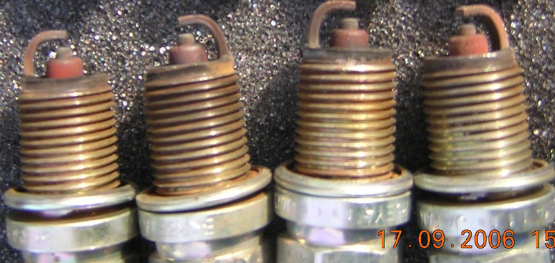

zyxel
Вы наверно много свечек повидали.
Что можете сказать про вот такие? Стоит ли менять заправку?
ЗЫ. бензин АИ-92, пробег на этих свечках 15тыс.
ФедоровДругой
В принципе было на некоторых свечах. Не означает ли это что двигатель надо капиталить?Были черные вертикальные полоски на внешнем(на который наконечник провода надевается) изоляторе свечи?
Вряд ли неисправности элементов системы зажигания являются предпосылками к капремонту ДВС.
ФедоровДругой
Фото не очень резкое.
Если на внутреннем изоляторе центрального электрода есть черные полоски - менять однозначно.
