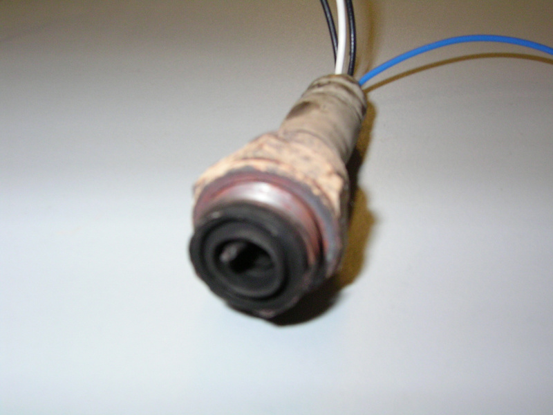

поменял датчик. вроде не троит.
жена побольше поездит - расскажет об ощущениях.
думаю будет интересно взглянуть на фотку старой лямбды.

ФедоровДругой
Это которого я вчера дефектовал?
С переобедненной смесью?
А я и не знал что вы с автофорума..
RedPrel
да, именно он.
А то, что с автофорума - я говорил когда договаривались о времени
троения и провалов после замены пока не замечено.
Так что же с датчиком все же случилось - отгорел?
ФедоровДругой
Трудно сказать.снимок очень нерезкий.
