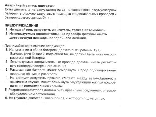

Сначала термины.
Пациент - автомобиль с разряженным аккумулятором.
Донор - автомобиль с двигателем способным заводиться.
Провода - достаточно толстые медные многожильные провода с надежными "крокодилами" на концах.
Теперь наиболее безопасный как для донора , так и для пациента способ "прикуривания" .
1.двигатель донора заглушен.
2. ключи от пациента лежат в кармане.
3. сединить аккумуляторы донора и пациента проводами соблюдая полярность.
4 . запустить двигатель донора.
5. пить чай(или курить) минут 15-20(зависит от емкости и разряженности аккумулятора донора).
6. заглушить донора,ключи положить в карман.
7. запустить двигатель пациента.
8. после того как обороты двигателя пациента стабилизируются заглушить пациента.
9. убрать провода.
10. завести пациента .Если пациент не заведется,повторить процедуру исключив пункты 4 , 5 и 6.

Legio
т.е. Вы исключаете Вариант запуска пациента при работающем доноре????
чем это грозит???
к примеру такой алгоритм,
подключаем провода, запускаем донора, отключаем у донора все потребители, ждем, потом не глуша донора включаем в доноре все потребители (свет, обогрев стела, мотор печки) и не глуша запускаем пациента????
я такое слышал...мож и не правильно????
чем грозит, выходом из строя Генератора донора или электроцепь донора-пациента?????
чем это грозит???
При запуске двигателя пациента, стартер пациента будет пытаться забрать на себе весь возможный ток из системы. Т.е он заберет ток из 2-х аккумуляторов и вашего генератора. Нагрузка на генератора станет очень большой, близкая к его максимальной мощности. Соответственно, генератору от этого становится хуже, т.к он работает на пределах своих возможностей. Если вы еще включаете у донора дополнительные потребители энергии, значит нагрузка на генератор возрастает пропорционально вашим потребителям.
Следовательно, что не испортить генератор донора, машину следует заглушить, выключить зажигание и для собственной подстраховки сделать так, чтобы ключ от машины донора оказался у вас в руках.
Все возможные энергопотребители стоит включать тогда, когда на машине не установлен аккумулятор, чтобы снизить нагрузку на электроцепь.
Tegraman
6. заглушить донора,ключи положить в карман.Понимая, что в системе донора, если он заведен, могут возникать недетские скачки, не могу не поделиться выдержкой из книжки, которая прилагалась к официально продаваемым в России Галлоперам. Раздел о запуске путем прикуривания.
Обратите внимание на пункт 6.
ПС. Это я в том смысле, что я удивлен такой рекомендацией в книге, причем не оговаривается круг доноров, которым это может быть мягко говоря неполезно.
Видимо они имели в виду, чтобы на время, когда просто провода подсоединены, машину не выключали.
Инструкция кстати не совсем подробная. ИМХО.
Производитель мог и получше подготовить своих клиентов к суровой сибирской зиме
ФедоровДругой
Всё правильно,одно маленькое дополнение.
При запуске двигателя пациента, стартер пациента будет пытаться забрать на себе весь возможный ток из системы. Т.е он заберет ток из 2-х аккумуляторов и вашего генератора. Нагрузка на генератора станет очень большой, близкая к его максимальной мощности.и тут двигатель пациента запускается,включается в работу генератор и напряжение резко подскакивает(на какую величину? зависит от быстродействия регуляторов напряжения) а подобные скачки может выдержать электроника не любого автомобиля.
Tegraman
включается в работу генератор и напряжение резко подскакивает(на какую величину? зависит от быстродействия регуляторов напряжения) а подобные скачки может выдержать электроника не любого автомобиля.А два нехилых "конденсатора", в лице аккумуляторов - разве не играют роли "фильтра"?

Wild_Koshka
А за 20 мин батарея точно зарядится? В инструкции к моей машине (Хонда Фит 2003 г. 1,3 л)описана процедура с заведенным авто-донором и с присоединением минуса донора к массе пациетна. Только картинка там непонятная и я не уверена к какому месту они предлогают этот провод цеплять. Что можете сказать о таком способе?

5. пить чай(или курить) минут 15-20(зависит от емкости и разряженности аккумулятора донора).Вы этот пункт читали?
10. завести пациента .Если пациент не заведется,повторить процедуру исключив пункты 4 , 5 и 6.А этот?
Поэтому, опишите, если не трудно, относительно безопасную процедуру прикуривания авто с комментариями почему именно так надо делать.А вот это именно ваша просьба.Зачем спрашивали обобщенные пожелания если есть инструкция производителя к конкретной модели?

Wild_Koshka
Спрашивала потому, что много разных инструкций. Та, про которую я сказала, конечно, к моей машине, но в ней ничего не написано какое авто является донором, наверняка есть какие то особенности. К другим авто - другие инструкции и по какой из них действовать? Ну и непоняла куда подключать.
