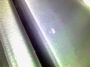

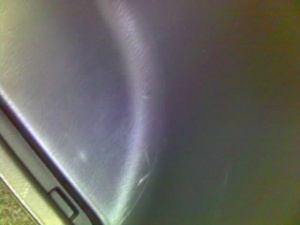

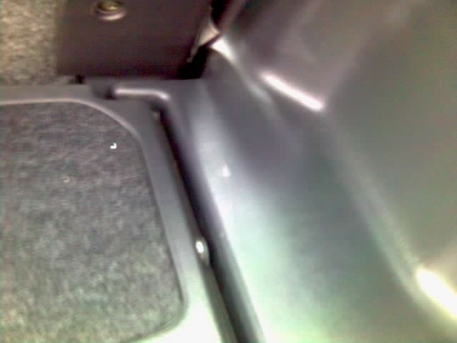

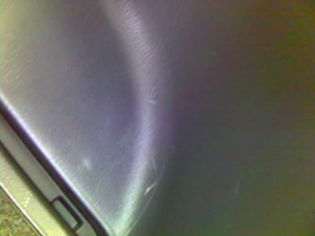

Дабы не поднимать новую тему - вопрос актуален. Вез пору компов, ободрал немного пластик в багажнике. Чем заделать можно? Полироль тут не поможет уже..

Фото повреждённого участка, потом подскажу

Я знаю способ именно для пластика (твёрдого)
Берёшь обычную пластмассовую авторучку, но обязательно с гладкой, сферической задней частью и трёшь царапину надавливая этой частью ручки. Пластик (царапина) разравнивается и возвращается есстественный цвет (исчезает обелённый цвет). Конечно при досканальном рассмотрении структура (шероховатость поверхности) в этом месте отличается немного от оригинала, но царапину не видно
sunduk
Царапина содранная получилась, думаю, что вряд ли этот способ подойдет..

А вы знаете способ регенерации пластмассы? чтобы вернуть содранную часть?
Так хоть не сильно заметно будет
ПС Можно наклейку приклеить на это место на английском языке типа "домкрат тут"

Мозг сходу рождает три варианта:
1. Купить новую панельку
2. Залепить какой-нибудь химией, благо химии сейчас всякой разной вагон.
3. Чем-нибудь заклеить.
Первый вариант - крайний случай. Вторые два, имхо, вполне выполнимы.

Не чем нибудь, а иск. кожей. Ибо она во многом схожа рисунком с пластиком салона.

Так что, видимо, придется залеплять как-то сие..
Если пластик жёсткий, то можно попробовать монтажным феном погреть, только очень окуратно чтобы не поплавить. Белые царапины уйдут(просто выровняется цвет)
Пластик жесткий. Осталось только монтажный фен найти.
