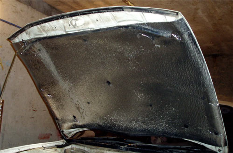

В том смысле, где самый дешевый, мм 5 в толщину?
В "Перестройке" брал. Типа - утеплитель для бани.
8мм, с одной стороны фольга. Ширина 1,5м. Брал 2 метра. Около 200р.
Клеил на 2-хсторонний строительный скотч (брал тамже).
Покупал в перестройке в континете.
еще можно посмотреть в медведеце, там тоже есть утепление бань итд.
Спасибо за конкретику в ответе!
А то я про Перестройку, которая под боком буквально, совершенно забыл.
Так бы уже сегодня все купил...
брал изолон фольгированный с одной и самоклеящийся с другой 3 мм, на барахолке 300 р/лист на капотхватило листа за глаза в один слой больше не надо хватает, капот протираешь ... обезжириваешь растворителем вырезаешь и клеишь
я так не заморачивался, а если надо будет летом снять?
на капоте(ребра жесткости) есть дырки, туда запихиваем клипсы и все.

дык так он еще и шумоизоляция к тому же летом фольга тепло и изнутри отражает
Спасибо за советы.
Я на вс. случай напишу еще про пару моментов:
1) Нефольгированный использовать нельзя, т.к. может расплавится.
2) На клипсы удобней садить в холодную погоду (но пользоваться меньше), на самоклей - когда есть возможность подготовиться - прогреть и обезжирить капот.
Всех с наступающим!
Необледенелых и шумоизолированных вам капотов!
Всех с наступающим!

Конечно может и есть небольшой резон. Я согласен, машина станет меньше остывать на стоянке, так как теплый воздух будет дольше удерживаться под капотом. Отсюда некоторая экономия топлива при прогреве. Но велика ли выгода? Стоит ли игра свеч? Вот какой вопрос задаю себе я.
Привожу ссылку на конкретный метод утепления http://www.spacioclub.ru/AE111/service/hands/hood/ . Там же даны некторые отзывы.
Я согласен, машина станет меньше остывать на стоянке, так как теплый воздух будет дольше удерживаться под капотомВот ей-богу, не верю! Дольше, но насколько? - полчаса? Смысл
..Эффект от утепления капота весьма ощутим. Важно делать утепление из негорючего, по возможности не мокнущего и фольгированного с одной стороны материала. Очень помогает сохранять тепло во время стоянки и движения по городу.
Радиатор советую закрывать лишь наполовину - закрывать ту часть где нет вентилятора, т.е. оставляем открытым основной вентилятор. Низ закрывать категорически несоветую - снизу вытяжка для воздуха, что проходит через радиатор. Да и не такие лютые морозы, чтобы все укутывать. А если и таковые, то я бы не советовал ездить.
Еще раз обращаю внимание, что материал утепления негорюч, ненамокаем, и фольгирован. Предварительно аккумулятор накрыть ветошью - фольгированная часть оч. хорошо увеличивает токи утечки при прикасании к клемам.

Вот ей-богу, не верю! Дольше, но насколько? - полчаса? СмыслНе забывай о том что существует несколько способов теплопередачи, например ИК излучение! Против него как раз и помогает хорошо утепление!..
В ответ на:
Часа 3-4!
Хмм...интересные цифры.
Представляю у меня при -30 движок четыре часа остывает от того, что я накрыл его утеплителем с фольгой
Часа 3-4!
Имеется ввиду, что мотор остынет на 3-4 часа позже, чем неукрытый. А не то что будет 3-4 часа нагретым.
Тож недопонимаю - такой же вопросик
!Или он до -20 остыл или до 0, разница есть?
Или он до -20 остыл или до 0, разница есть?Есть!

Вот и я про то же! Разница есть, поэтому утеплять, думаю стОит. Сам я не утеплял - только родная утеплялка на капоте какая-то(все равно лучше, чем без нее, когда ездил без нее - то весь снег таял на капоте, теперь не тает). Не утепляю, потому что не езжу, если температура < -20

При прогреве снежок плавится на капоте.
Вот.
Кстати - клипсы оригинальные 40-50 руб. на Горской.
НУ нафиг - буду скотчем делать двусторонним.
Вот.
