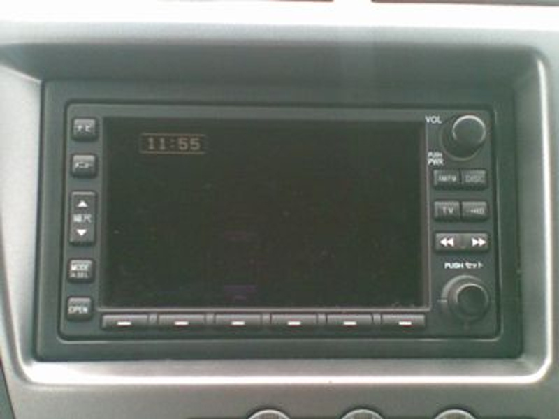

Сестра в Красноярске не может настроить часы на данном аппарате, не сможешь помочь?
(я конечно понимаю .........................., но тем не менее)
Фото прилагается
Фото прилагается

неполучится, поскольку время навигация берет со спутника. /Либо же, полазив по пунктам меню в иероглифах, выставить наш часовой пояс.

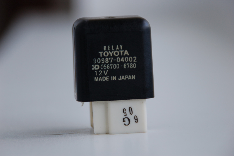

Уважаемый Лис, подскажите есть ли смысл на сигналку StarLine ставить дополнительное реле StarLine DDR? И еще один вопрос - какой замок капота с собственным запорным механизмом можете посоветовать? HL Navigator который вы ставите не нравится именно по тому что блокирует штатный замок капота, по моему это не очень надежно.

DDR штука хорошая, но себе б я не поставил.
Если требуется - то постараюсь объяснить.
И можно узнать, в чем подозрения в ненадежности HL-а?
Вы когда-нибудь пробовали открыть штатный замок, не прибегая к недеструктивным методам?
DDR штука хорошая, но себе б я не поставил.Объясните -было бы интересно. Можно на форуме, можно в личку.
Вы когда-нибудь пробовали открыть штатный замок, не прибегая к недеструктивным методам?А где гарантия что угонщики будут использовать только недеструктивные методы? Радиаторная решотка на моей машине пластиковая - выломать ее достаточно легко, а за ней открывается доступ к штатному замку капота. Не думаю что стоимость решотки остановит угонщика. К тому же на моей машине она стандартно черного цвета - т.е. не в цвет кузова, что еще проше.

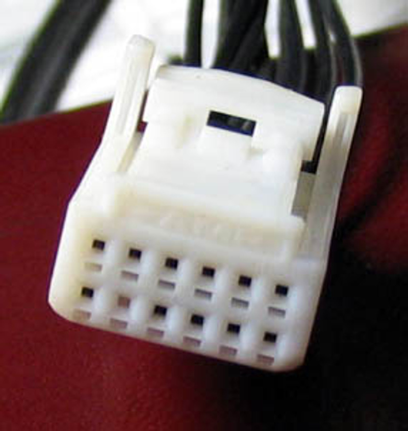

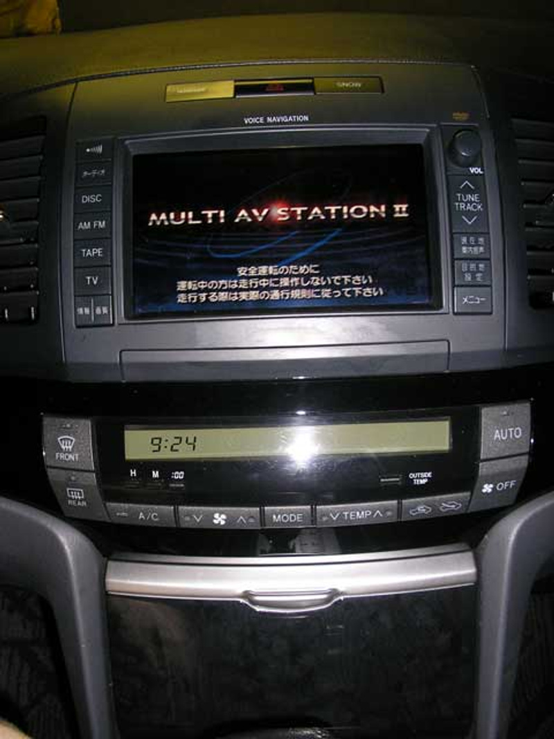

Буду рад если кто подскажет какой разъем отведен по CD чейнджер в голове Multi av station 2 (Allion, июнь 2004г.).
Интересует либо название, либо фотография
Хочу купить mp3 чейнджер (примерно такой) , но нужно знать свой разъём.
Кстати я ожидал другой разъем, не такой как на фотографии... Похоже придется разбирать "голову", чтобы увидеть своими глазами...

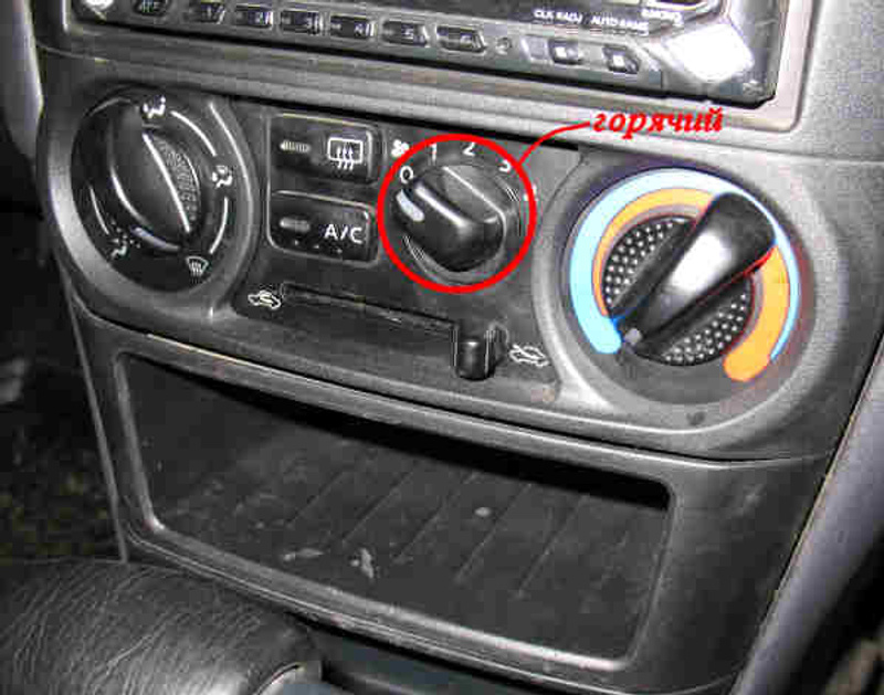

Добрый день. Вот Вам загадка от Nissan Wingroad, 2000 г. Еду вчера. Из электроприборов включены: радио, габариты и вентилятор обдува. Вдруг показалось, что ручка переключения интенсивности обдува нагрелась (см рисунок). Доехал до гаража, заглушил, вынул ключ (когда глушил мотор, вентилятор обдува и радио были включены). Через некоторое время завожу: ключ в положение "ON" - слышен слабый цырк в районе центральной консоли (как мне показалось) и всё погасло.. нет реакции на повороты ключа. Скинул "минус" с аккумулятора, проверил предохранители - все целы. Клемму обратно. Завожу: завелась. После этого разобрал центральную консоль, добрался до платы, на которой установлен переключатель.. визуально все в порядке, горелым не пахнет (это все, на что я способен в искусстве диагностики). Собрал обратно, включил вентилятор - работает.
В связи с вышеизложенным два вопроса: 1) нагретая ручка переключения - может такое быть, или таки показалось мне? 2) что могло произойти в момент поворота ключа?

Если бы ручка нагрелась до ощутимой температуры - то внутри бы все давно сгорело
Просто мнительность.
А про ключ - чем реже дергать клеммы аккумулятора, тем дольше будет безпроблемная жизнь
Просто мнительность.А про ключ - чем реже дергать клеммы аккумулятора, тем дольше будет безпроблемная жизнь
Если бы ручка нагрелась до ощутимой температуры - то внутри бы все давно сгорелопро ручку понял. Про клеммы (пытаюсь осилить Ваш посыл :)): плохой контакт? Дело в том, что после неудачной попытки включить зажигание, вообще не было признаков жизни..Просто мнительность.

у смартов есть возрастный косяк - начинает греться ручка - левый подрулевой переключатель. греется достаточно долго пока контакт совсем не пропадёт, месяцами ездят с таким глюком. Из-за того, что напрямую включаются фары с него а не через реле. т.ч. теплая ручка не значит, что внутри ужё "всё кончено", а еще долго может работать =)
