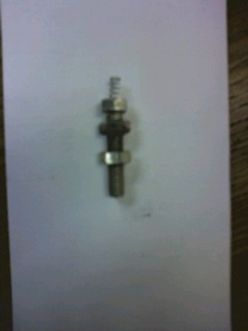

в общем победил я его.
снял привод замка, немного приложив ударный инструмент вскрыл его и увидел занятную конструкцию.
моторчик через большую шестеренку вращает туды-сюды
сектор с зубьями, когда сектор упирается в ограничитель, ток моторчика увеличивается и прерыватель (видимо тепловой) отключает напругу. у меня же на секторе срезало последний зуб и моторчик, при упирании в ограничитель сектора, не останавливался и продалжал проскальзывать и соответственно прерывательне срабатывал.
Метод исправления: чуток увеличил ограничитель при помощи холодной сварки, так чтоб сектор в крайнем положении не попадал на сломаный зуб.
Вот так, а вы Менять-менять...
снял привод замка, немного приложив ударный инструмент вскрыл его и увидел занятную конструкцию.моторчик через большую шестеренку вращает туды-сюды

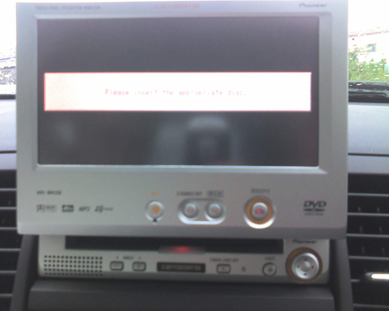

девайс panasonic avic-drv250 просит диск, что нибудь можно сделать или нет (привести в полную работоспособность ) адаптировать или диск вставить
