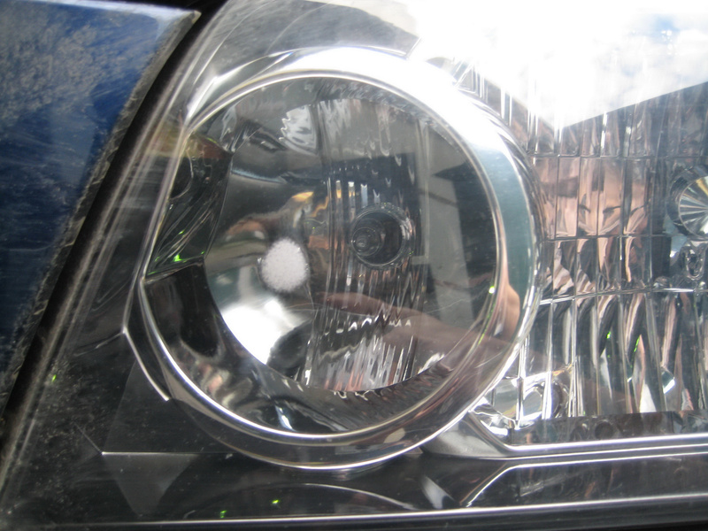

ксенон, гад, аккорд 99. Включаешь фары - все ок. Едешь минут десять. нихрена не видишь. Понимаешь, что едешь как лох с одной фарой. Выключаешь-включаешь. Все ок. Едешь минут десять. Далее бесконечный цикл.
Пару раз замечал, что капризная фара светит синеватым. Копать в лампе или блоке розжига?

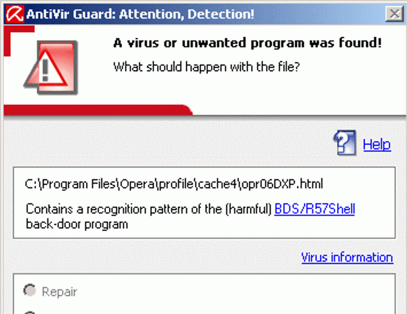

Немного ОФФ
Я извиняюсь, Руслан, но при открытии Вашего сайта антивирус ругается (скриншот в прищепке)
