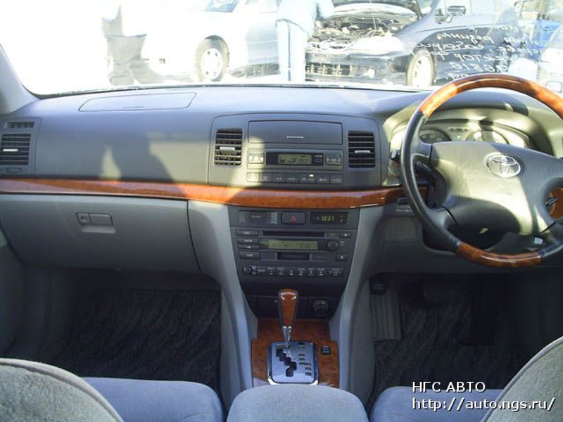

прошу помощи Марк 2 2002 панель смотреть ниже, что я могу воткнуть сюда (хочется тв, dvd) и как, могет что надо переделать
все зависит только от потребностей и возможностей.
вместо вашего головного устройства можно поставить любой 2-х диновый аппарат, переделать рамочку от вашего ГУ, либо купить готовую переходную рамку ...
зависит только от желания и возможностей

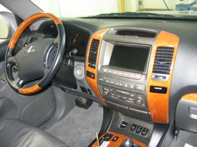

На GX 470 можно ли метрики поменять ...? какие существуют "мероприятия" чтобы максимально адаптировать машину!?
Заранее спасибо!
Заранее спасибо!

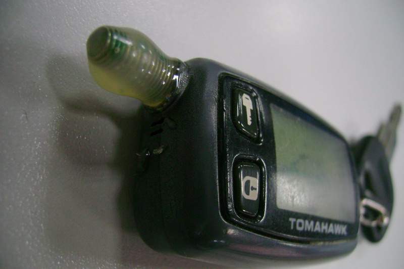

Папаша ,я те вчера не успел сказать "гран мерси" за починеный брелок (фото в аттаче, всем страждущим), и за диагностику неисправности жениного холодильника. Не нашел тя в глубинах норы, пока сушил антеннку.
Снимаю шляпу!
Всем всем... если моей жене мастер и цена показались адекватными, то... ну я не знаю, чо Вы жалуетесь.
Снимаю шляпу!
maxdreamer
Последний романтик
Это во что там антенна-то упакована?...
Липучка
Это во что там антенна-то упакована?...С виду - мини-пресерватиф.
Не стоит благодарностей, сэр!
Это наше призвание - угадывать ваши желания
У меня есь такой же от старлайна. Пугает фсех своей спиралькой
Ни за что бы не догадался так аккуратно
сделать просто на эпоксидке!
Вопрос: это какая-то особая эпоксидка была?
Их ведь щас как собак нерезонных.
Я подозреваю, что Руслан на антену капнул эдаким клеем с термопистолета. Каким пластик клеят. больно похож.
