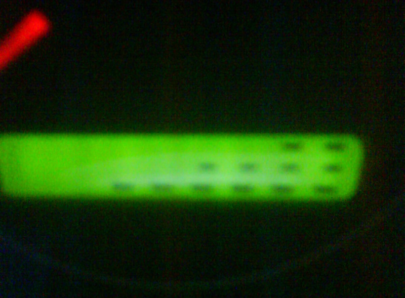

ННП. Есть автомобиль тойота калдина, есть одометр. На нем три позиции: общий пробег, суточный пробег "А" и суточный пробег "Б", а у меня еще одна позиция, см. фото. Что это?
никто и никогда не узнает, сколько было реально. Японцы "дублями" пробега, как европейцы, не заморачиваются.
уровень яркости подсветки шкалы при включении "габаритов"
уровень яркости подсветки шкалы при включении "габаритов"и если смотреть на картинку, то какой уровень? Его как-то регулировать можно? Как?
"поиграться" с той же кнопкой переключения пробега. Смертельного ничего не будет, а новое - откроется
"поиграться" с той же кнопкой переключения пробега. Смертельного ничего не будет, а новое - откроетсяДык игрался, в том-то и прикол, ничего не произошло. Попробую еще поиграть![]()
