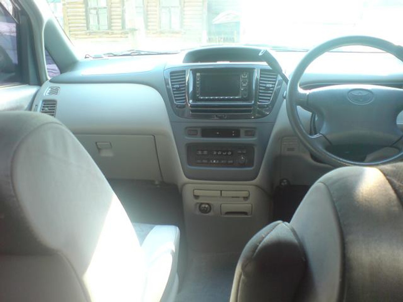

Товарищ Лис, а вот может сможете, примерно сказать причину и стоимость ремонта -штатная магнитола в Наде( фото прилагается)1. не читает диски,2.при нажатии кнопки OPEN монитор опускается вниз и все, на повторные нажатия кнопки после которых он должен встать на место,ничего не происходит.

2 trooper - по фотографии лечить не умею. А так - похоже на смерть или её приближение лазера и плюс облом шлейфа между головой и откидной накладкой. Лечится. Цена определяется только после вскрытия.
