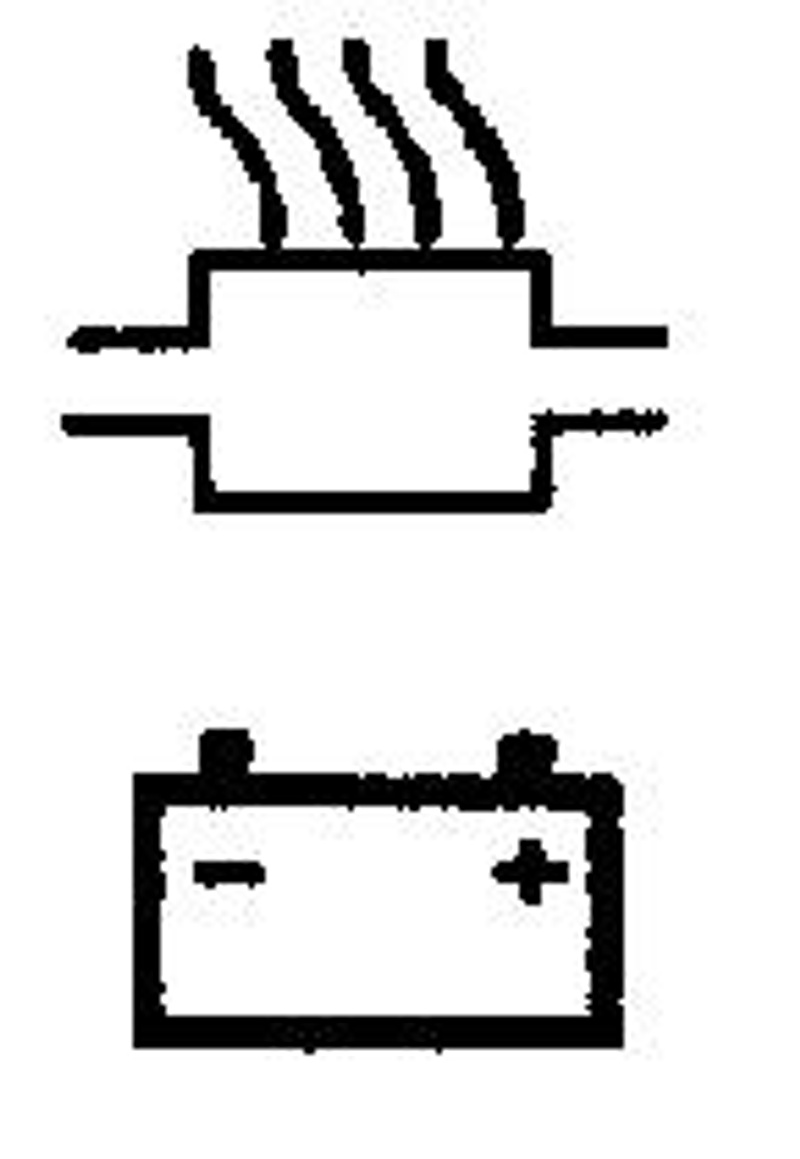

загораются лампочка низкого заряда аккумулятора и высокой температуры выхлопных газов. картинку прилагаю. горят только одновременно. могут загореться после завода, потом после того, как проехал немного, гаснут. а могут и не погаснуть. могут зажечься в движении. горят только вместе. гаснут тоже вместе. ремни не порваны. поскажите, что это может быть и насколько серьезная неисправность? машина каролла в 90 кузове.
Авто Хюндай Акцент, хотя в данном случае это наверное неважно.

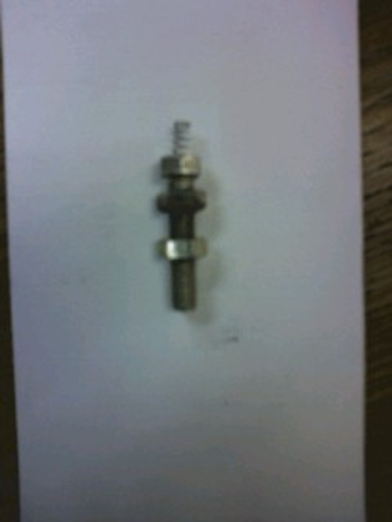

Добрый день!
В результате, того что, враг меня догнал и въехал в заднюю часть авто, сломалась кнопка сигнализации, которая крепится в багажнике.
Скажите, у Вас такая имеется? И сколько будет стоить? Живу рядом от Вашей мастерской, поэтому дойти не составит проблем.
Буду пробовать.
