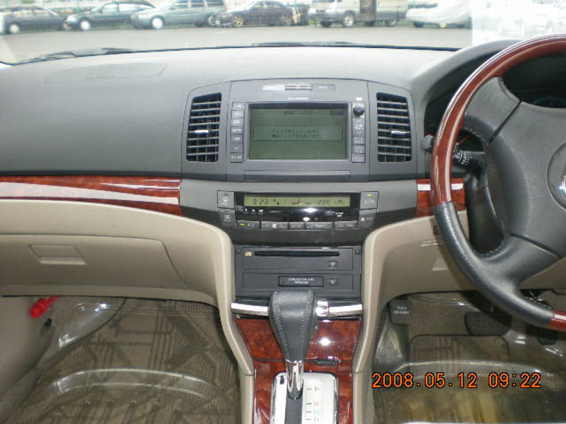

1. Чё там с Пандорой - 2000? Такая же сырая как и 1500? Не ковыряли? Или что то хоть улучшилось.?
2. Камера заднего хода и TV на PREMIO. Чё надо денег, что бы этот самый TV показывал эфир, а не только камеру заднего хода?

2 demien. 1. Пока нет возможности пощупать - у поставщиков пока не появились, но интерес к ней есть.
2. от 7500 без антенн.
