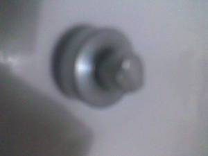

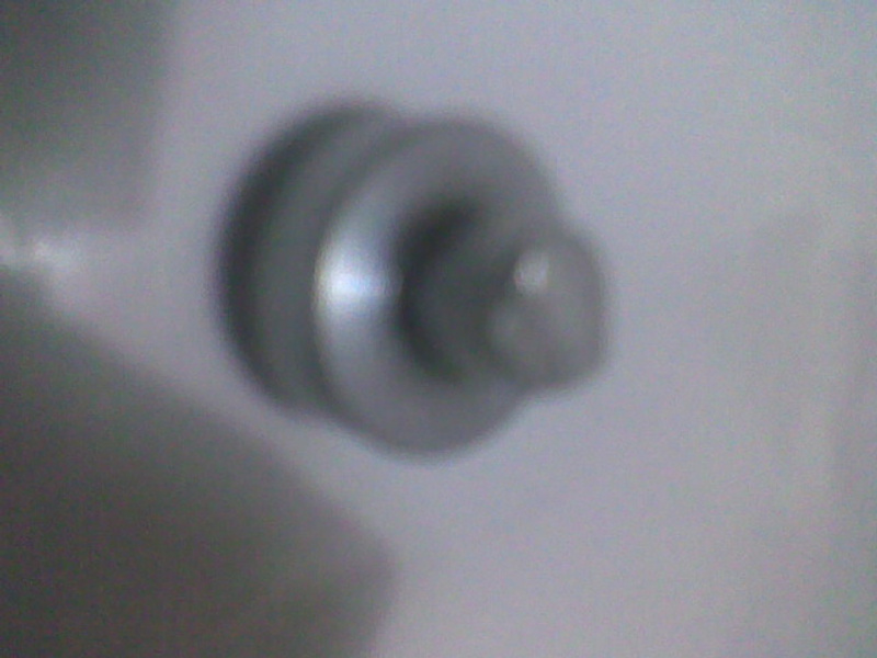

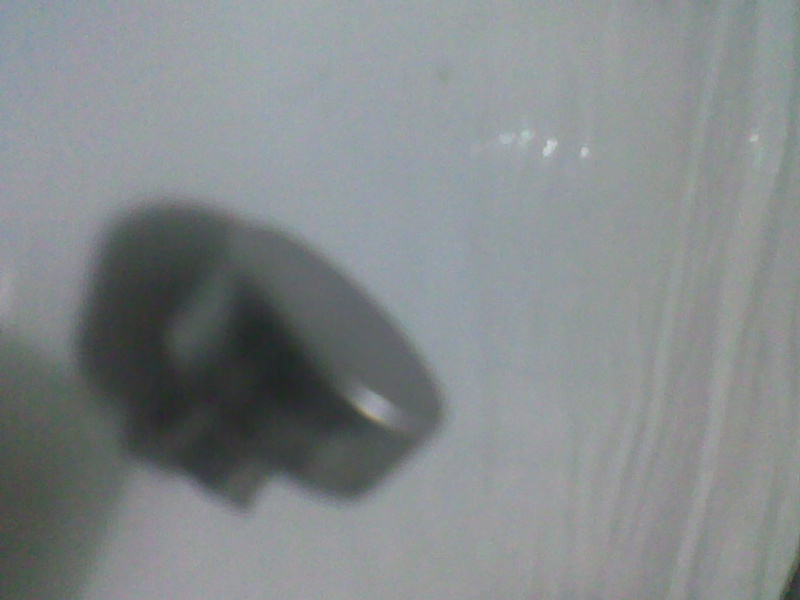

Вобщем, товарищь поехал менять масло в коробке и из подднона вытащили маленькую фигульку. непонятно от чего отвалилось
машина поведения своего не изменила, коробка работает как часы. на разных сто говорят по разному. от "забей и катайся дальше" до "полный ахтунг, ставь контракт". вот и непонятно, что это за фиговинка и что она делает?
ЗЫ: Toyota Corolla'99 AE110, 5A-FE АКПП
машина поведения своего не изменила, коробка работает как часы. на разных сто говорят по разному. от "забей и катайся дальше" до "полный ахтунг, ставь контракт". вот и непонятно, что это за фиговинка и что она делает?ЗЫ: Toyota Corolla'99 AE110, 5A-FE АКПП

А резкости побольше нельзя сделать??? А то глаза даже болят...
Судя по детальке, это похоже перепускной клапан в мозгах коробки, возможно отвечающий за торможение группы фрикционов для переключения каких либо передач, но не понятно размер, что-нить для примера положите рядом и сфотайте еще раз, только порезче...
Melord, на сто мне тоже сказали что это клапан с гидротрансформатора коробки. Но основная версия, что могли подкинуть на сто, т к коробка не должна работать, а она без проблем работает. Может подскажешь на сколько это страшно, а то мне в одном месте сказали езди пока не проявиться, т к разобрать собрать коробку 10 т р, и они уверены что это подстава сто, а в другом категорически запретили ездить, сказав что коробка работает в напряженном, экстримальном, режиме. Благодарен за ответ
да не похоже чтоб подкинули, просто на фото не понятно что это, там резкости нет, и размер не понятен. В любом случае, контракт стоит от 7,5 рублей. Из гидротрансформатора такая штука вывалиться ну никак не может, поэтому это с самой коробки, вот от куда??? Когда свою разбирал, в районе фрикционнов такой детали не было, в мозги не лазил... Но все же похоже на перепускной клапан в самих мозгах, либо с подводящик к ним маслопроводов, есть там похожие вещи... Но просто так вывалиться от туда трудно...
Ну да, говорят с мозгов коробки и удивляються, что автомат нормально работает, а о последствиях езды никто ничего не говорит. Да и лезть в коробку лишний раз не хотелось бы, да еще с нашими умельцами...
тут дело такое, возможно где-то до вас там детальку забыли, возможно что и отвалилась от куда, если отвалилась, то возможно она отвечает за торможение какой-то группы фрикционов, и если ездить плавно, то вы разницу при переключениях и не почувствуете, но резко и далеко ездить не советую, тут нужно обратиться к специалисту, грят есть где-то в Академе спец, кажется Юрий его зовут, вот к нему бы на диагностику съездить не мешало, а то мож цена вопроса руп, а потом во все 10 вылиться может... Кстати до мозгов коробки можно добраться не снимая коробки...

Да говорят диагностика это не покажет. Да думаю так и сделаю, пускай разберут, хоть спокойней ездить буду, а то едиш каждый звук слушаешь и боишься всего:-D Спасибо за помощь!
Да тут дело не в диагностике, тут надо саму деталь показать, если чел знающий , то он сам сразу скажет что вот эта деталь от туда либо от туда, и тогда сразу скажет что да как, мож действительно ничего страшного... Возникло подозрение (но так как не знаю размеров и точного изображения детали), что это обратный клапан, который стоит в районе фильтра, который не дает быстро вытечь маслу в поддон при резком снижении давления масла, т.е. при резком снижении оборотов двига, мож когда масло меняли и фильтр мыли от туда и вывалилось, а обратно сами не поставили, т.к. не поняли от куда, тогда ничего страшного нет...
А фото получше можно сделать??? И коробка какая, всмысле ее номер??
