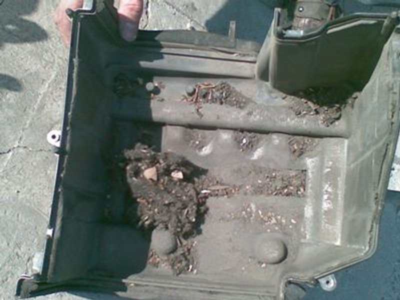

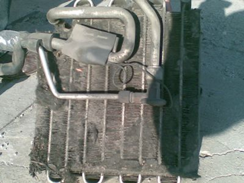

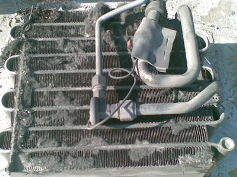

dranduletto
Не так давно, один форумчанин приводил в порядок свой кондер на короллке, и в том числе снимал и чистил испаритель кондиционера. Просил я его сделать фотоотчет о проделанной работе, но видимо времени он так и не нашел.
Решил сделать это за него, для тех людей, кому не безразлично, то, чем они дышать в своем автомобиле.

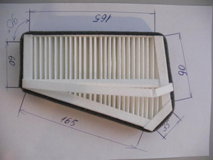

а Вы делаете нестандартные фильтры?
то есть производитель автомобиля не делает их, но в природе есть фильтр mistral AVF 2104. правда в новосибирске такой найти пока не удалось
dranduletto
Не совсем понятен вопрос. Могу ли я поставить фильтр на авто без оного? Или нужно просто изготовить элемент в размер?
