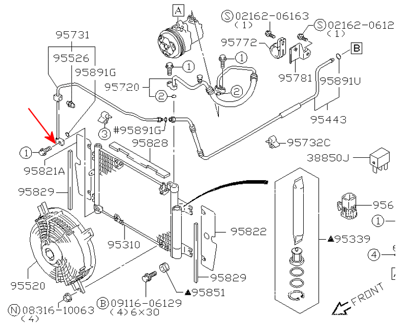

Авто - Chevrolet Tracker (он же Vitara, он же Escudo "круглый"). На схеме показан красной стрелкой болтик. Под ним постоянно висит капля ярко-зеленой жидкости. Пробовал подтягивать болт - не помогает. Все равно появляется капля. Жидкость какая-то маслянистая. Подскажите, чего делать.

Думаю виновен не болтик, а уплотнительное кольцо, которое необходимо заменить.А фреон как быстро утекает? Давно кондер заправляли?

...А фреон как быстро утекает? Давно кондер заправляли?Утечек фреона не вижу. У него же температура кипения низкая. Может и травит. Кондиционер вроде холодит. Если его и заправляли когда, то еще в америке. Год выпуска 2003.
dranduletto
Утечка фреона выдается себя как раз по наличию маслянного пятна. Сам фреон не имеет цвета и запаха и обнаружить его наличие в воздухе может только специальный прибор.
domaro
ну да... Промакнул бумагой - зеленое масляное пятно..

ну да... Промакнул бумагой - зеленое масляное пятно..Пока есть фреон в системе, нужно подъехааь его рекуперировать, заменить резиновое кольцо и вернуть вреон обратно. Так дешевле будет , чем ждать когда весь утечет.

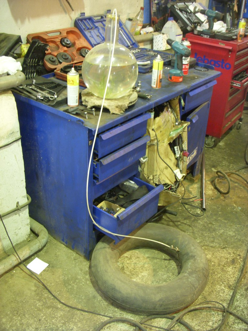

На сайте записатся можно на конкретное время, его адрес есть в личке.А вы заправляйте по "давлению" или по "количеству" фреона? Аппаратная заправка или обычное приспособление с двумя манометрами? дайте подробную информацию, что правильней, если не затруднит
dranduletto
Не знаком ни с одним человеком способным "наглаз" определить количество заправленного фреона в граммах. Потому, даже если в кондиционере фреон есть, а кондиционер холодит недостаточно, мы этот фреон забираем, взвешиваем, а затем возвращаем в систему кондиционирования в нужном объеме.
Есть еще возможность заправки по мерной колбе, но я таким оборудованием не пользуюсь.
Napitok_
Не знаком ни с одним человеком способным "наглаз" определить количество заправленного фреона в граммах. Потому, даже если в кондиционере фреон есть, а кондиционер холодит недостаточно, мы этот фреон забираем, взвешиваем, а затем возвращаем в систему кондиционирования в нужном объеме.Спасибо за комментарий, забавно, цена по городу примерно одинакова, но вот как показывает практика "подход" разный, что еще раз говорит о компетенции горе заправщиков "по давлению" и как результат работа кондиционера на 70-80% от максимально возможного, отсюда вывод заправляйте только "по количеству" фреона, который указан в мануале вашей машины
