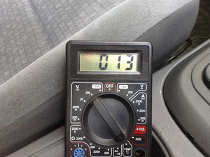

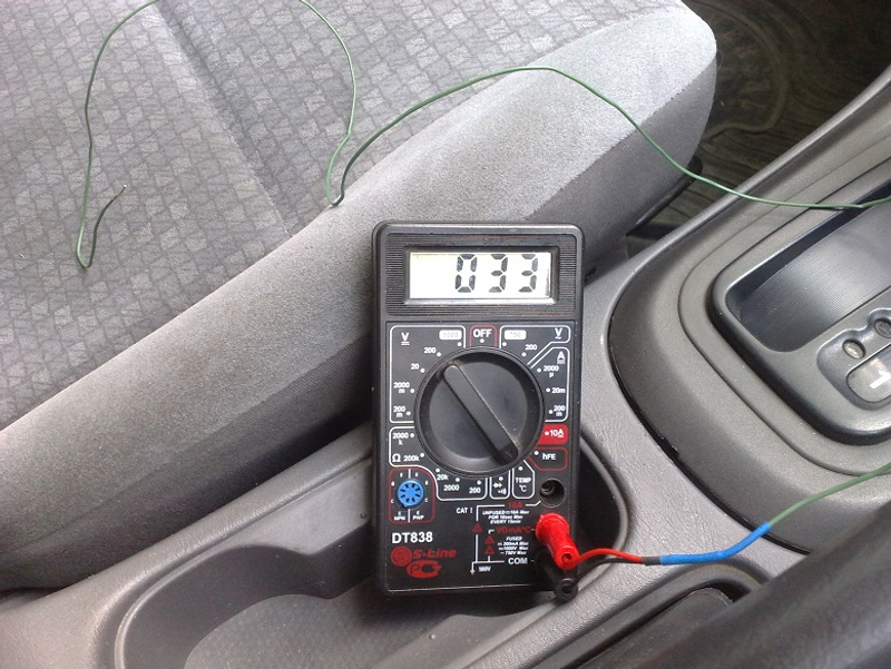

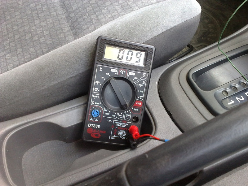

voron-itc
Протестил кондей в машине.
В начале измерения температура в машине +33 градусов цельсия.
Вентилятор в МИНИМАЛЬНОЕ положение, воздух на выходе из воздуховода +9 градусов цельсия.
Вентилятор в МАКСИМАЛЬНОЕ положение, воздух на выходе из воздуховода +13 градусов цельсия.
Это нормально? Измерял термопарой, вроде не врет.
Ниссан санни Б15 2002.
dranduletto
По температуре могло бы быть и чуток меньше (5-8 С) но здесь есть один важный момент. Датчик температуры ограничивающий работу кондиционера стоит непосредственно на испарителе, а Вы меряете на выходе из дефлектора и при недостаточной пропускной способности фильтра (или самого испарителя) датчик будет считывать температуру тела испарителя, а не воздушного потока. Тут нужно точно знать , в нормальном ли состоянии фильтр (либо сам испаритель).
