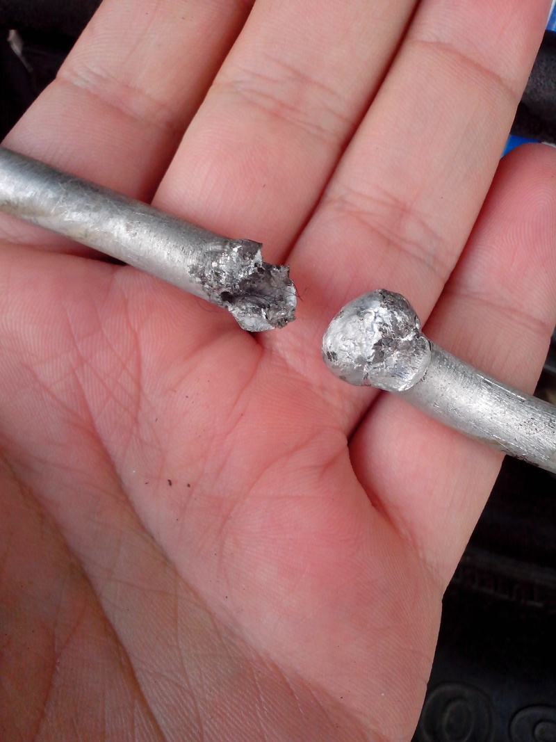

Уважаемый, а вот такую беду сможете вылечить?
dranduletto

Lucky_man
Могу как эту восстановить, так и новую изготовить
dranduletto
Все отлично, профессиональная работа.
Lucky_man
Пжлста )), не ломайте так больше
