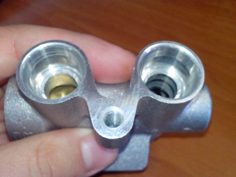

Lucky_man
Гуру, посвятите, пожалуйста!
что за соединение здесь такое используется и чтобы такое придумать, чтобы сделать переходник на штуцер, чтобы шланг надеть.
Резьбы нет, гладко там.
может втулку впрессовать с внутренне резьбой либо аргоном варить
Вварить - это крайние меры, так как вдруг потребуется замена и оперативно поменять не получится. Я вот думаю может там металл мягкий и резьба должна нарезаться при вкручивании?

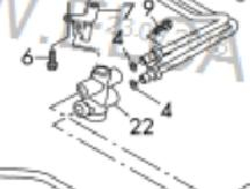

На схеме видно что какие-то штуцера вкручиваются через прокладку.
дык если стенки позволяют то мечик заедь купи да нарежь
Ну этот вариант тоже рассматриваю, стенки 2 мм, к краю сужаются до 1мм.
Но также как и со сваркой оперативно не поменять. Интересно, как штатно в этом месте шланги крепятся, что на схеме.
скорее конструкция такая при затяжке распирает...вроде на Мазах такие были
dranduletto
Называется такой тип соединений O-Ring. Плюс понадобится прижимная пластина для фитингов
Lucky_man
Спасибо за ответ!
С подобным соединением сталкивался в водопроводном кране GROHE.
Как можно с наименьшими затратами сделать переходники на трубку? Если возьметесь, то какой тариф?)
А прижимную пластину может можно изготовить? Так как оригинал стоит почти 500р и доставка 2 недели.
Иль все таки оригинал надежнее?
P.S.: по другой схеме так вообще не видно прижимной пластины, чтобы отдельно от трубок было что-то.

вы дайте мне ее обмерить, чтоб заказать токарю фитинги
