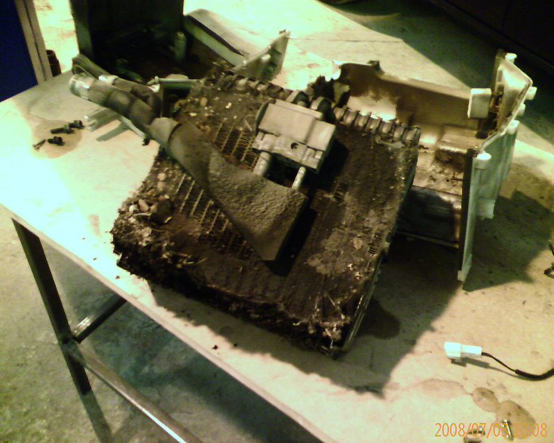

Заправил недавно кондиционер и наступила жара
В Эту субботу ездил по трассе и утвердился во мнении что кондиционер на моей надиа как и печь зимой дует значительно слабее, чем это было не карине до того.
При заправке озвучил эту проблему - получил ответ что вероятнее всего надо снимать и чистить решетку испарителя, однако для этого фреон придется слить и потом заправлять заново.
Вопросы:
1. Правда ли что так и есть?
2. Есть ли какие-то пусть и не идеальные, но способы почистить решетку не снимая.
3. Сколько примерно будет стоить все вместе если делать "по-человечески".
Вопросы:
Если на автомобиле не установлен салонный фильтр, то вся грязь и пыль осядет на ламели испарителя. Фреон можно не сливать а рекуперировать (забрать) а затем , после снятия и чистки испарителя, вернуть назад в систему
Не снимая почистить испаритель не удастся, а вообще точно что фильтра нет?
Стоит все будет примерно 2500 рублей, включая антибактериальную обработку испарителя после его мойки.

ДИМИТР
фильтра точно нет. В том смысле что он не установлен, хотя предусмотрен конструкцией. По крайней мере я осматривал то место где он должен быть по фоткам с форума надиаводов - нет там ничего на него похожего
Фильтр имеет смысл приобрести до процедуры чистки?
