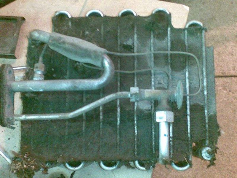

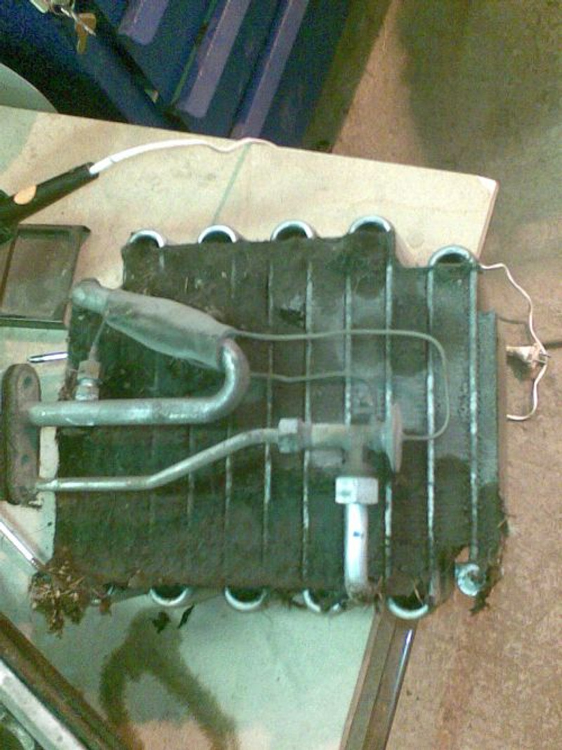

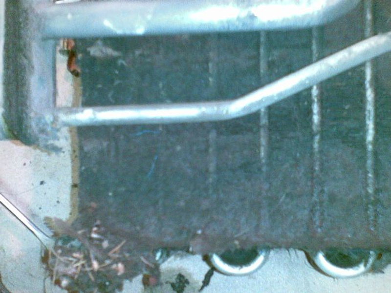

А Сергей показывал мне твой испаритель.И действительно какашка там была.

скорее всего действительно забит испаритель. Выглядит это так:разбирается панель со стороны пассажира снимается испаритель промывается продувается, ставится на место, заправляется газ!!! цена вопроса примерно 2000-2500 рублей
