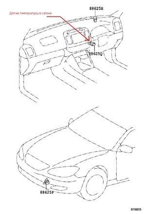

Добрый день. После самодиагностики климат-контроля на панели климата высвечивается ошибка
11-Датчик температуры воздуха в салоне
Где этот датчик искать? Как его можно облсужить? Промыть, протереть, например как солнечный датчик...
CAMRY ACV30 2002
CAMRY ACV30 2002
dranduletto
Во вложении расположение датчика температуры, параметры этого датчика к сожалению мне не известны, но думаю что они не слишком сильно должны отличаться от стандартных 1.8 - 2.3 КОм.
