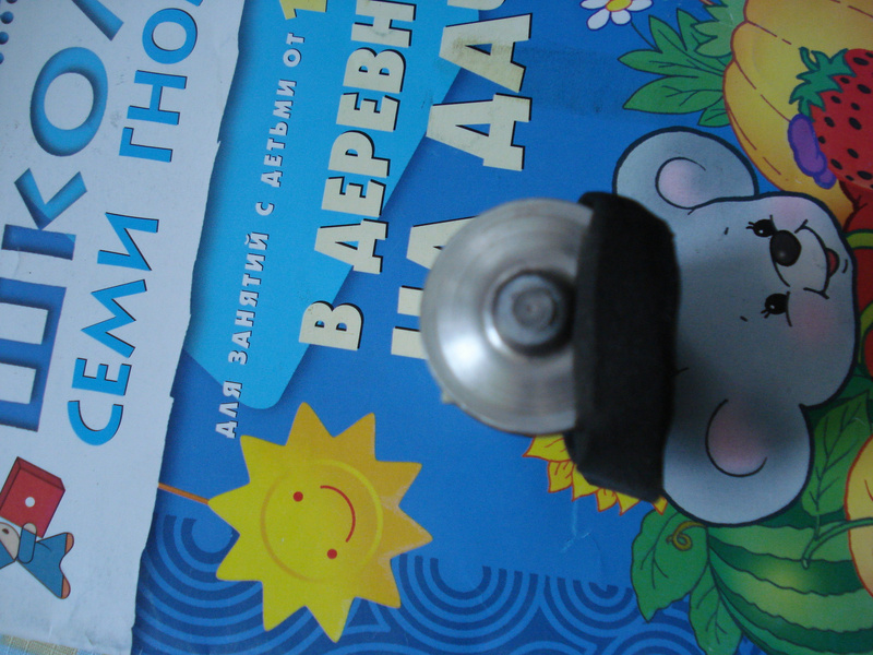

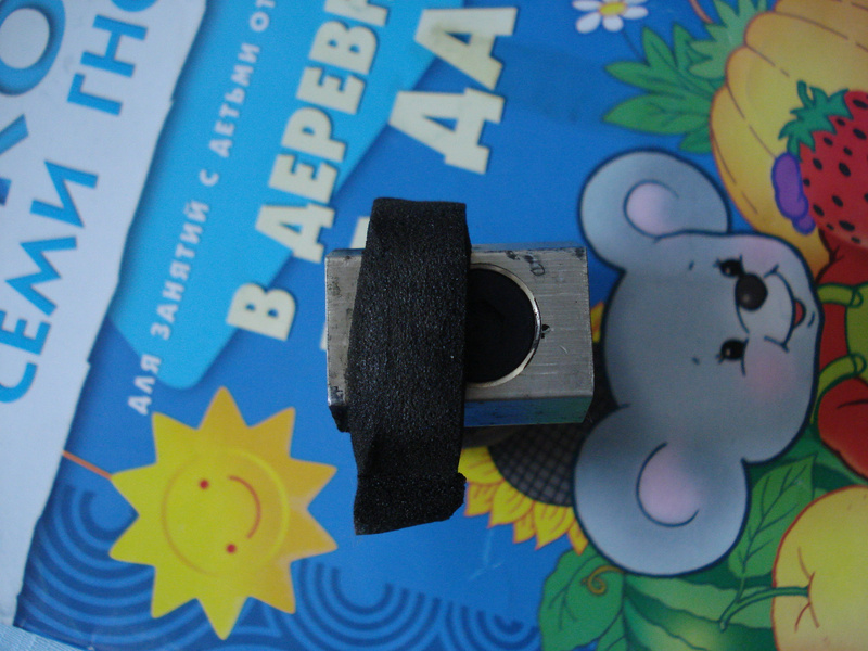

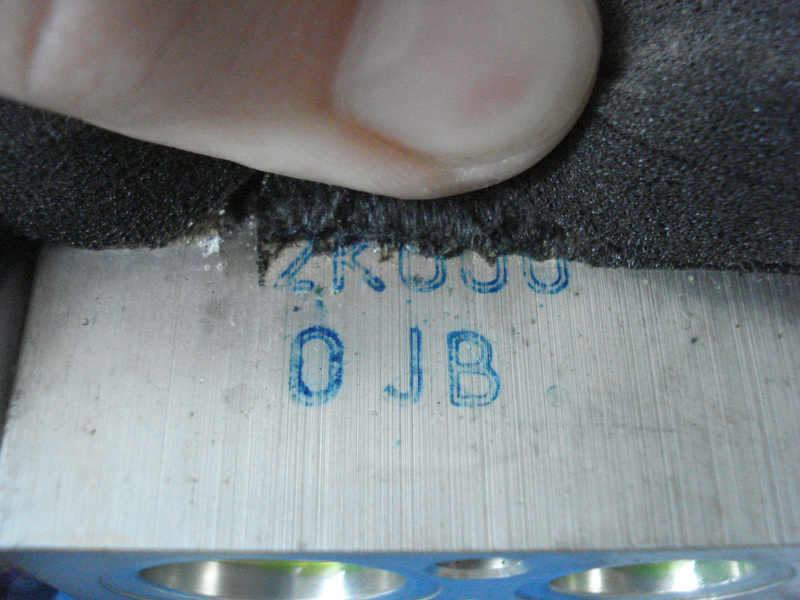

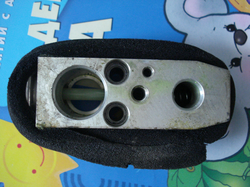

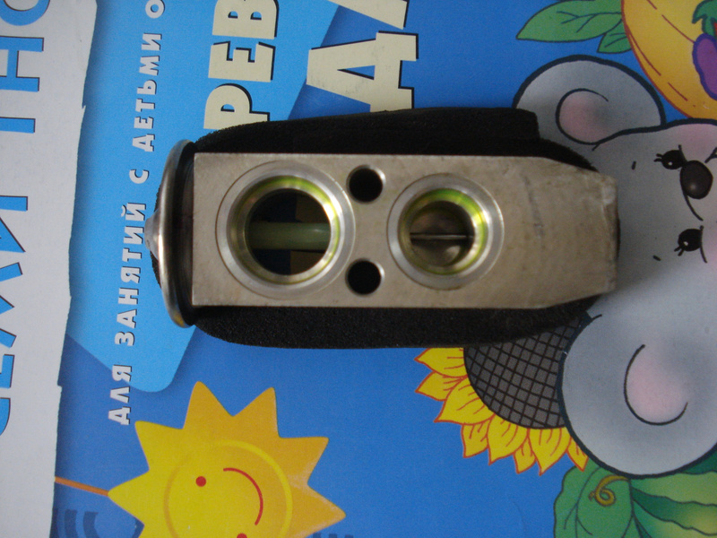

Здравствуйте Сергей. Вы наверное уже забыли про нас(Nissan Sunni). Хотела бы узнать не появился ли у вас ТРВ подходящий для нашего кондиционера?

Нет я не забыл, но поставщик не может по ВИНу подыскать необходимое ТРВ. И запросил его фотографию. Сможете сфотать?

Конечно! Ближе к обеду скину.
