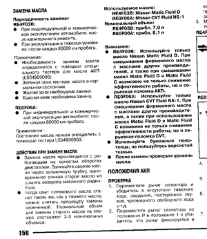

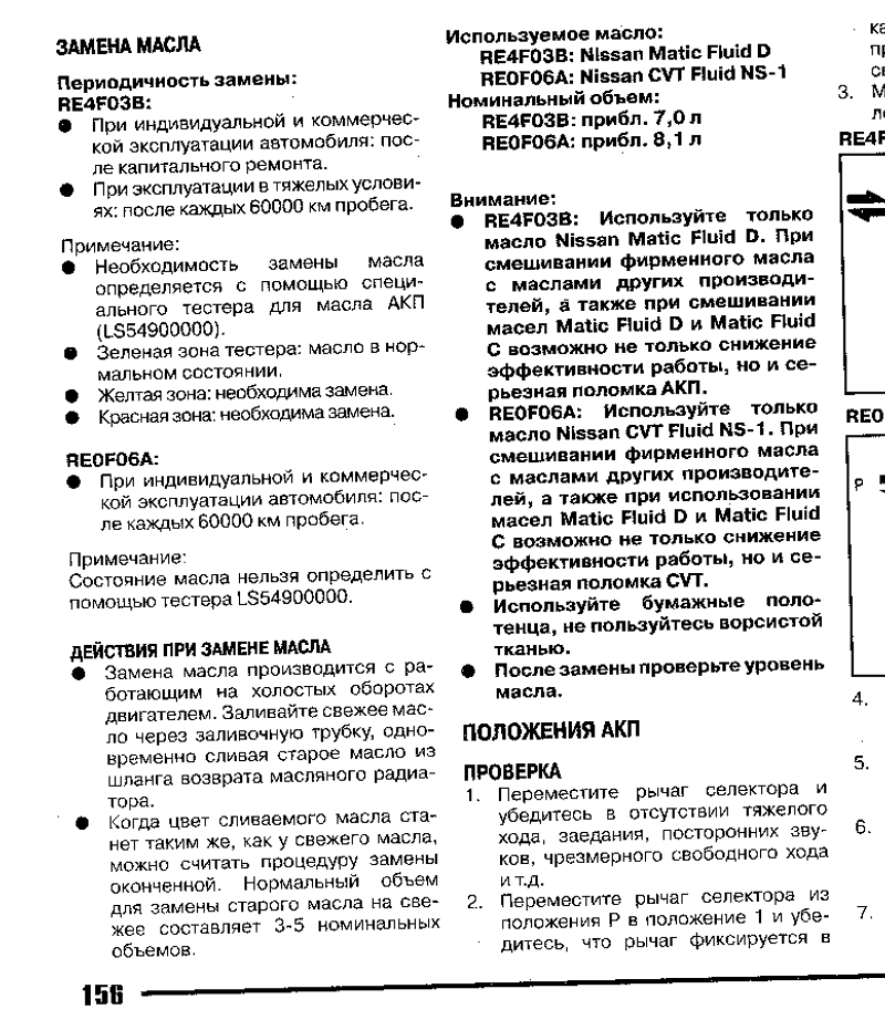

Если двиг QG18DE, то Nissan Matic Fluid D

Как тут правильно заметили, лить надо Fluid D или NS-1(если вариатор). Поменять лучше на автомате, обычно все же требуется 10-11 литров для данной процедуры.

Вот что по маслу АКПП на Ваш авто пишет ремонтный мануал:
Automatic transaxle fluid Genuine Nissan ATF or equivalent*4
Ну типа Ниссан или эквивалент, а вот таким бывает эквивалент
*4: Contact a Nissan dealership for more information regarding suitable fluids, including recommended brand(s) of DexronTMIII/MerconTM
Automatic Transmission Fluid.
Другими словами Декстрон 3
Ну пусть это будет нашей маленькой тайной :), а то сейчас парни с Дрома меня втопчут...А по срокам замены вот, что пишут буржуины в своем RM 60 тыс. км . замена если у вас трал или автомобиль занимается буксировкой, а также жаркий климат, или часто буксуете и агрессивно водите автомобиль. Т.е. нечеловеческие условия эксплуатации.

Олег, Ученик самурая в 5 посте дал ссылку , я по ней сходил, там рекомендуют ниссан флюид матик тип Д. Это же и в оил сити по мануалу посоветовали.
Вот этот ниссан флюид матик тип Д это и есть декстрон 3???
И ещё вопрос,, Олег нужно Ваше компетентное мнение- есть ли возможность просто тупо открутить пробку, слить 4 литра отработанного масла, и залить из канистры нового 4 литра масла. тоесть сделать без подключения к аппарату. Обновление будет 50% тогда. Стоит ли так делать?
Можно так и сделать. Проехать потом тыс.10 и повторить. Что касается декстрона 3. Я выложил (на буржуинском) текст из ремонтного мануала на ниссан тино. Прога у меня есть на компе Можно приехать я покажу. Там так и написано : если отсутствует Ниссан ATF (тип D),контактируйте с ближайшим официальным представителем Ниссан для получения рекомендаций о применении брендов Декстрон ТМ 3 или Меркон ТМ.
Вывод сделайте сами.
