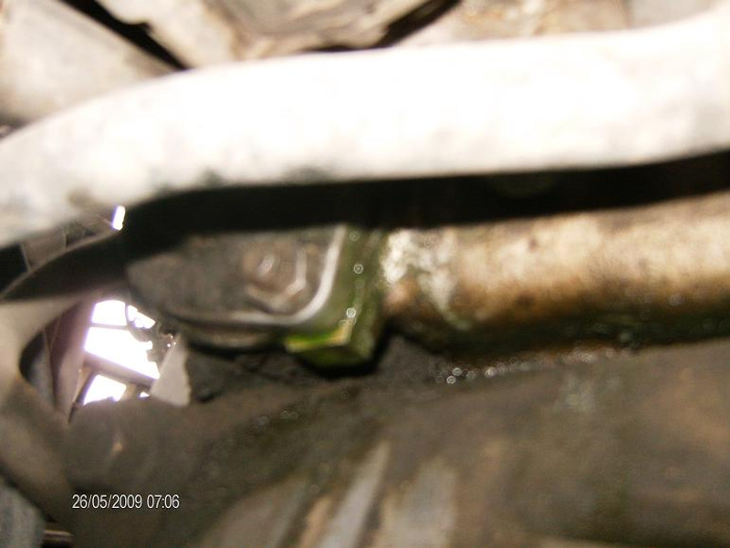

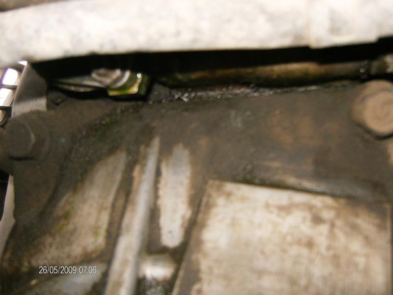

Олег, добрый день (утро, вечер). Двигатель - D13B, Honda Logo, 100 тыс. пробег, ГРМ менян год назад.
Проблема такая - примерно в месте конакта поддона ДВС и коробки травит масло. Иногда после ночной стоянки 1-2 капли, иногда небольшая лужица. Поддон ДВС в масле. Фильтр масленный проверил - завернут до упора.
Не подскажите что может быть и занимаетесь ли вы такими проблемами ?

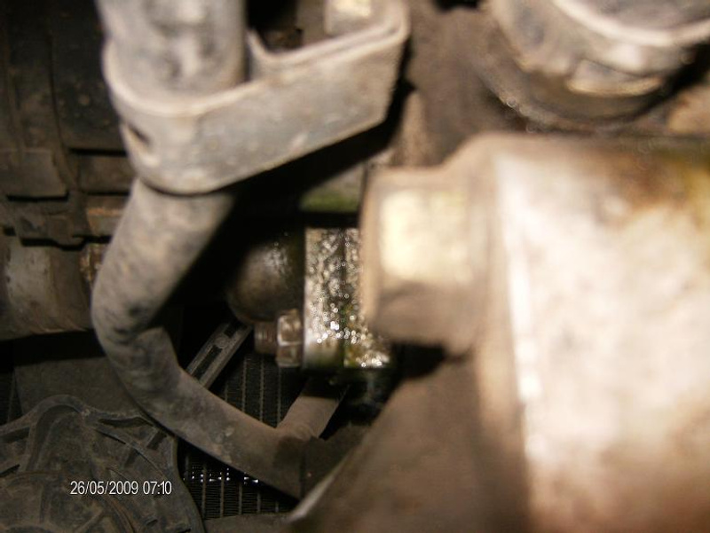

вот такая проблемка, на горячем двигателе все высыхает, давно не мог найти подтеки, вот нашол....
Олег по фоткам скажите что при себе иметь для устранения течи, или по фоткам непонять...

По цвету, вроде как антифриз... но смотреть нужно откуда утечка, капля может быть здесь, а повреждение в другом месте...
