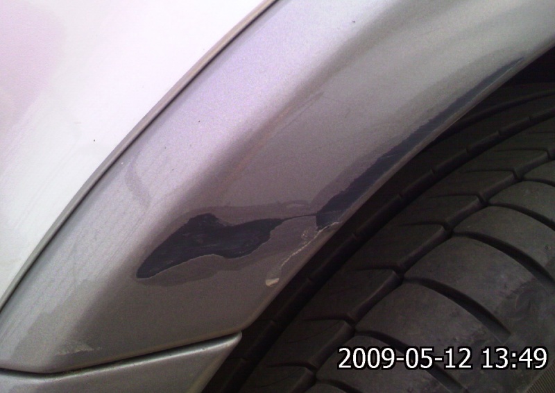

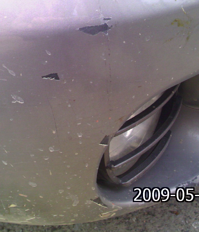

Начался дачный сезон, поскольку на поле меня не пускают, боятся что я им там натопчу, обычно занимаюсь саморемонтом авто. В принципе аппарат достойный и ремонта не требует, посему добрался до ремонта разных коцек по бамперу и пластику (еще от ускоглазых достались косяки).
Вопрос такой:
С чего начать? Сдирать старую шпатлевку или нет? Зашпатлевать место откола краски и покрасить? Какие (производители/названия/места продажи) материалы покупать? Шкурки/шпатлевки/краску/лак?
Шкурка я так понимаю по нумеру выбирать.
Шпатлевку по названию.
Краску по названию/типу.
Лак?
Теперь вопрос о процессе исправления коцки.
Обдираем место скола старого покрытия, до какого состояния? Шероховатость? Ровнять до гладкости? Шпатлевать или нет?
Процесс покраски на свежем воздухе?
В общем всем буду очень благодарен за консультацию.
Опыт подобной работы есть, но не большой. Руки растут вроде оттудова.
П.С. Платить за ремонт не хочу, да и заняться интересным делом тоже хочется. А то все работают, а мне пить пиво и слоняться без дела не в кайф...

Тут не просто, если ремонт без полной покраски, то только шпатлевать коцку.
Выравнивать - красить все ИМХО.
ЛАк потом не жалей )) от коцок помогает, но не панацея (
Имеется некоторый опыт в данном вопросе. Меняю на информацию о том, как сделать, чтобы "на поле не пускали"?
Если в двух словах, то:
- шпаклевку ковырять до пластика до тех пор пока ковыряется. Иначе может остаться отслоившийся кусок- потом все равно отвалится;
- шероховатость какая-то особенная не требуется, шеркните шкуркой 180-200, достаточно.
- пластик шпаклевать специальной шпаклевкой для пластика.
- перед окраской пластик покрыть специальным составом - ее называют кто праймером, кто грунтовкой под пластик.
- все тщательно обезжиривать (растворителем) и сушить перед нанесением очередного слоя;
- материалы всегда беру на горской, шпаклевки-грунтовки, шкурка, скотч. Краску, естественно, заказывать с подбором (много где есть).
- главное: запаситесь терпением!

Коцку в самом верху можно просто сгладить, у нижних надо зашкурить до удаления трещин, если такие есть, после на эти места наносиш шпатлёвку для пластика, не забываеш до шпатлёвки хорошо заматовать область ремонта. Шкуриш шпатлёвку после высыхания, страясь вывести в ноль.
Шкурки берёш на 120,180,240, 320, но можно обойтись только 180 и 320.
Шпатлёвку нужно для пластика, в твоём случае можно взять маленькую баночку Новола или Дюны, качеством они не блещют, но хорошие продаются по 1кг и стоят около 650р. ели хочеш идеально ровной поверхности потребуется ещё и финишная шпатлёвка.
Краску на подбор можеш взять в любом магазине.
Лак и грунт там же.
