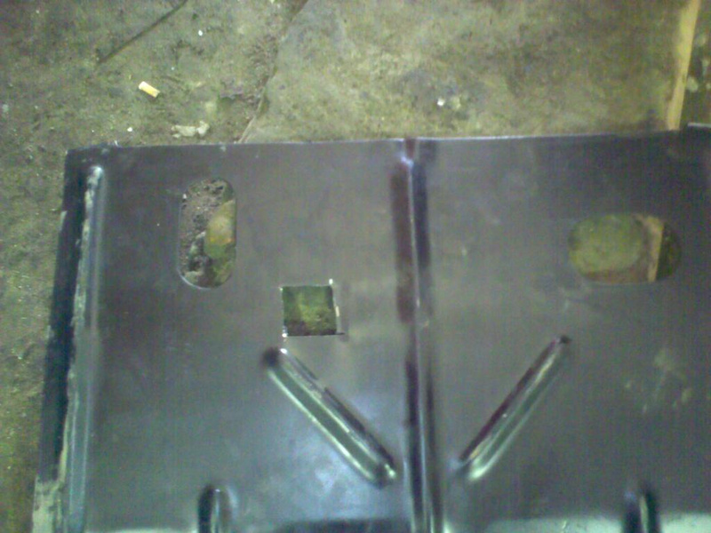

Болгарка (ей прорезали ухо и дырку под слив масла с коробки)
Кувалда (ей загнули вертикально верх передние крепления на защите)
Дрель с сверлом на 8.
Один круглый грубый напильник (им увеличивали прорези на задних креплениях)
Один плоский напильник (им обработали дырку под слив масла)

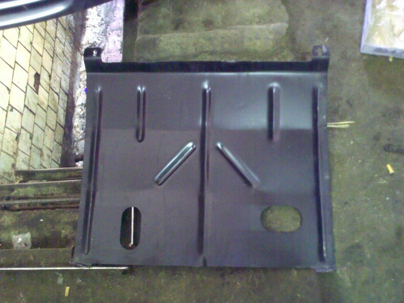

Защита в перекреплённом фото купил за 550р

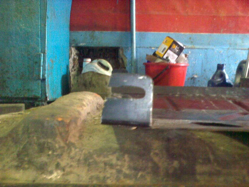

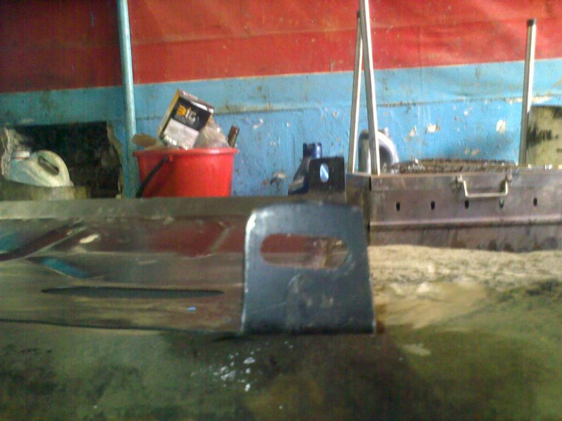

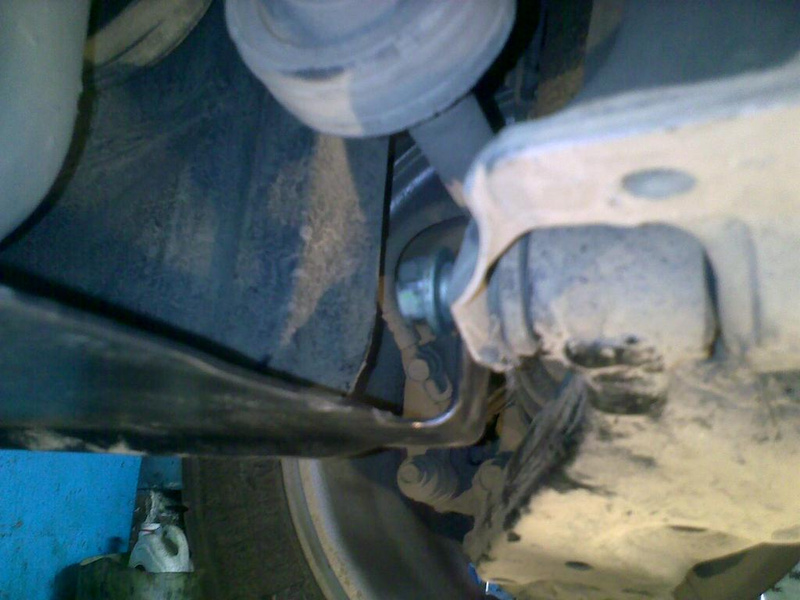

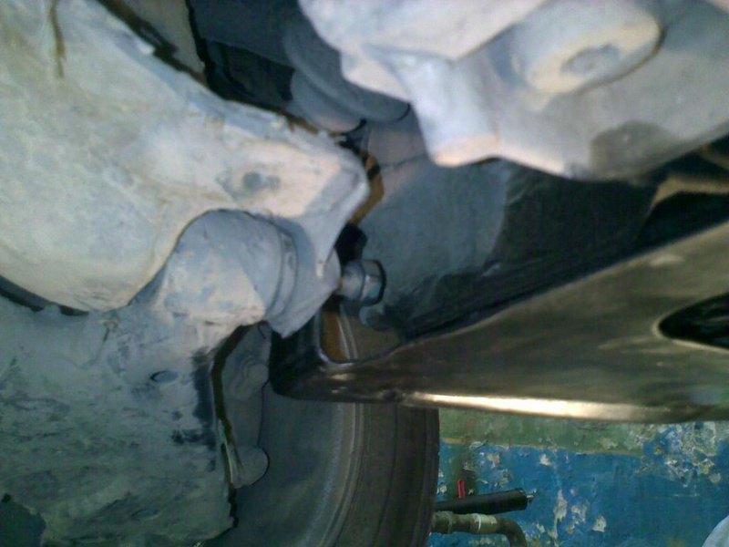

Сзади крепили к болтам крепления передних рычагов передних саленблоках.
Левое заднее крепление прорезанное болгаркой и увеличенное круглым напильником.
Прорезали потому что болт слева не выкручивался из за коробки передач. Чтобы его выкрутить пришлось бы снимать коробку с подушки.
А это неудобно

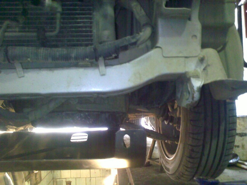

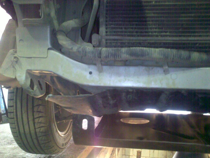

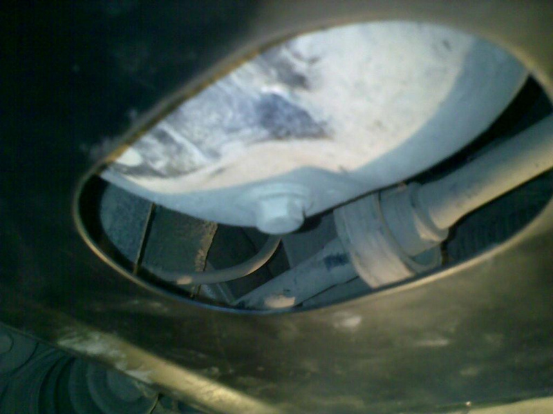

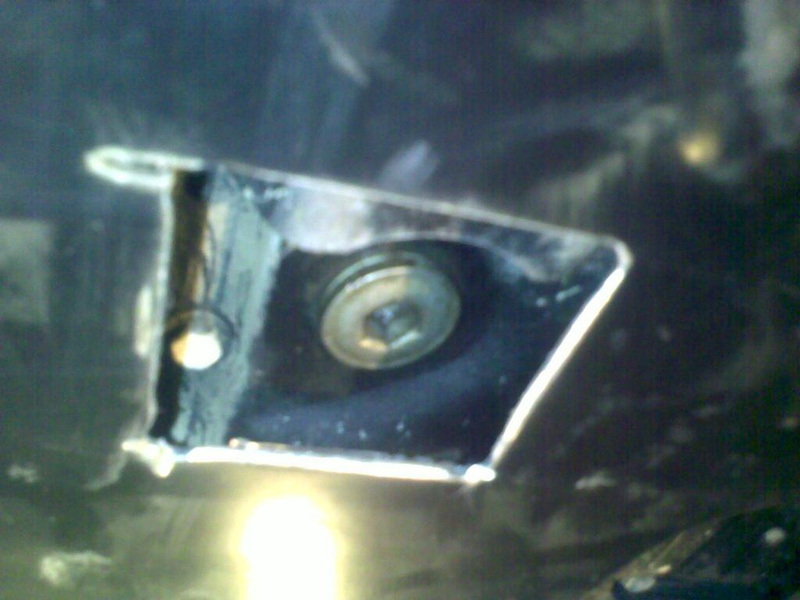

Спереди сняли бампер.
Дырка справа уже была но не сквозная и на 7.
Просверлили насквозь сверлом на 8

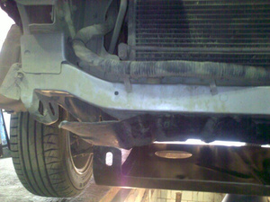

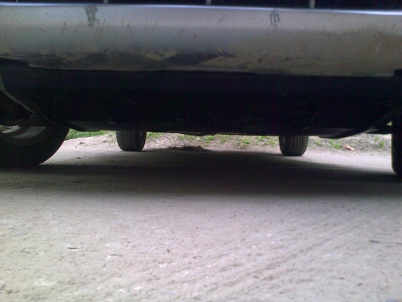

Итог потратил 2,5 часа.
Делали вдвоем.
Болты крепления передних рычагов передних саленблоков до конца нужно затягивать когда машину уже опустишь с подставок (домкратов).
Когда просверлили дырки под передние крепления сначала поставили на место бампер а потом уже прикручивали защиту спереди
На фотке вид в итого
Делали вдвоем.
