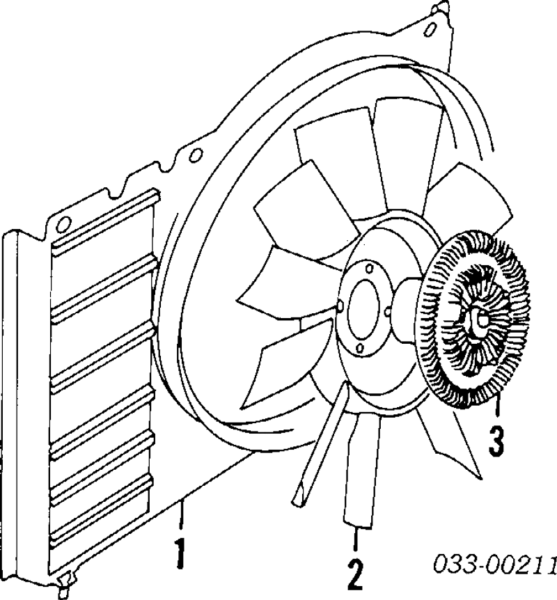

ТС а у тебя на радиатор одет кожух напоминающий воронку, куда вставляется вентилятор? ИМХО без него твой вариант и вправду действенен
Типа этого
Типа этого

ТС а у тебя на радиатор одет кожух напоминающий воронку, куда вставляется вентилятор? ИМХО без него твой вариант и вправду действененЕсть такой, только от него толку мало. Это всего лишь фиксатор вентилятора с круглой рамкой и четырьмя креплениями (2 сверху и 2 снизу), от воронки там нет ничего. Эта рамка и мешает остужать радиатор по углам и в центре. Функция электровентилятора - остужать радиатор, поэтому чем быстрее он это делает, тем эффективнее его работа, потому как двигатель греется постоянно. и остудить его до 90 градусов нереально. Это ацкая печка.![]()
Типа этого
