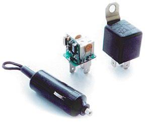

добрый день, у меня установлен иммобилайзер, толкьо он мной не идентифицирован, хз какой стоит. Вставляется в прикуриватель. Вы сможете с ним разобраться и сделать копию?
Yurist
http://ugonanet.kaluga.ru/images/pictures/foto-6.jpg не такой случайно?
Если да, то в мс центр Вам

Andrey Nikoff
http://ugonanet.kaluga.ru/images/pictures/foto-6.jpg не такой случайно?не такой) но собран также в штекере прикуривателя
