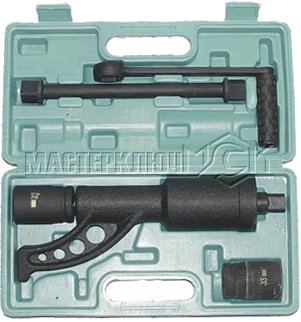

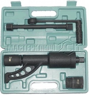

Скока она стоит? Где продается? Принцип действия?
Tedigazelist
trucker54rus
Скока она стоит? Где продается? Принцип действия?Стоит от 2-х до 10-и т.р. в зависимости от усилия и размеров.![]()
Продаётся на Горской в "шатуне" в инструментах на 1-ом этаже.
Внутри обычный червячный редуктор с хорошим передаточным числом. При вращении в право или лево за рукоятку, опорная лапатка упирается и дальше усилие передаётся на головку.
Проще заедте на Горскую и посмотрите сами. Очень сильно помогла эта вещь при откручивании колёсных гаек на грузовике и откручивании закипевших болтов передней ступици.

и во что же упирать лопатку в нашем случае?
тут дело не недостатке усилия, а в том что колено не зафикировано
и во что же упирать лопатку в нашем случае?+1
Опрокинет блок на ноги.

Не опрокинет. Привезут мне на выхах этот агрегат, приеду к Вофке, откручу ему болтик. А он зафотает и всем покажет. Мысль работать должна. Я ведь советовал, кому интересно съездите в магазин и посмотрите в живую сей дивайс, и сразу станет ясно как сним упровлятся.

Мы в своё время, таким девайсом пол тягоча раскрутили, а тут всего один, маленький болтик.
BladeR
ответьте на вопрос, куда упирать сей девайс на блоке?
а шкив не загнёт?!Да вот в том то и дело.
