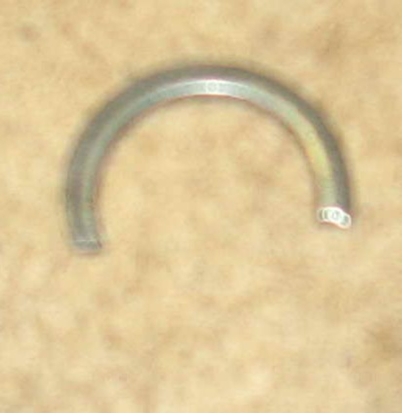

Менял сцепление. Заодно решил посмотреть что в поддоне. И не зря. Там валялась деталька. Типа шайбочки (или вернее кусочек пружины) примерно так градусов на 230 диаметром прим. 21 мм. С одной стороны плоская, с другой с полукруглыми краями.
Может ли что из головки такого размера высыпаться в поддон?
Компрессию не мерял, ибо кому-то похоже отдал компрессометр.
Вопрос собственно это то что я думаю или левак??

На пружину клапана не похоже.
Прилагаю. Но фотограф из меня фиговый получился, с рук снимал. Внешний диаметр 21 мм.
Я посмотрел есть широкие каналы под крышку. Ёлка палка фотка не прикладывается. Но действительно очень похоже на кусок пружинки
Я посмотрел есть широкие каналы под крышку. Ёлка палка фотка не прикладывается. Но действительно очень похоже на кусок пружинкиПереименуй файл с фото только латиницей или цифрами.

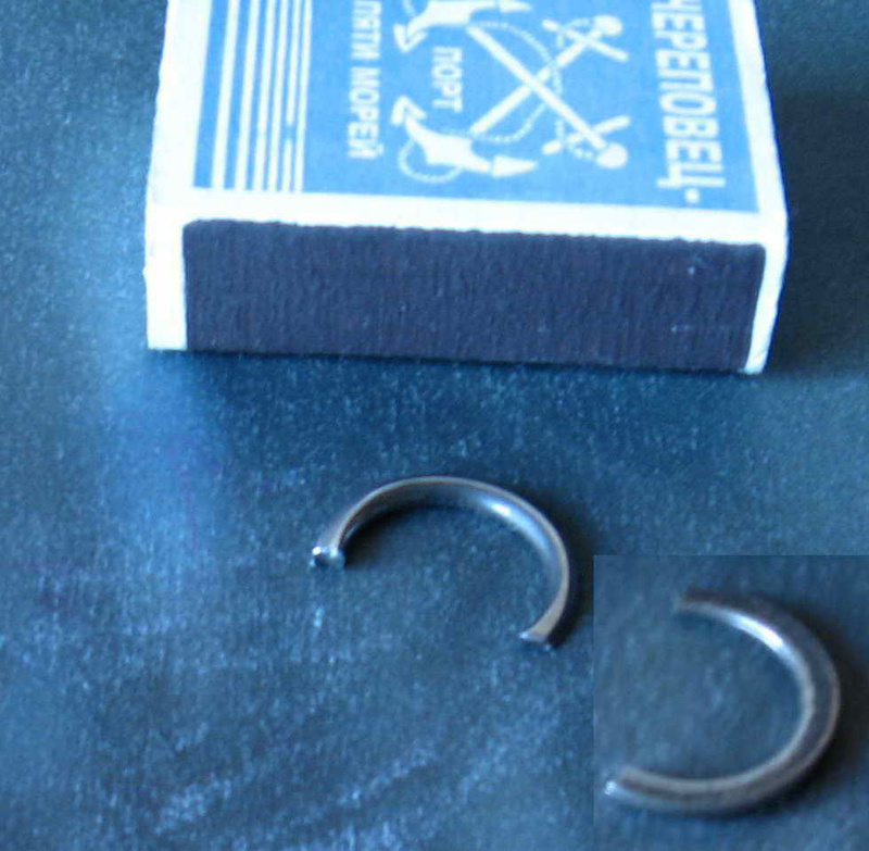

фотка плохого качества...на фотике сразу не рассмотрел
PS впервый раз имябыло видимо длинее чем 8+3 (латиница с цифрой с +)
качество получше. Оборотная сторона плоская. Края неострые...что свидетельствует о том что пообтёрлась. Склоняюсь к мысли что это пружинка, вживую их не видел...

качество получше. Оборотная сторона плоская. Края неострые...что свидетельствует о том что пообтёрлась. Склоняюсь к мысли что это пружинка, вживую их не видел...Очень похоже на обломок пружины клапана.

качество получше. Оборотная сторона плоская. Края неострые...что свидетельствует о том что пообтёрлась. Склоняюсь к мысли что это пружинка, вживую их не видел...Очень похожа на обломок пружины клапана.

да именно этого опасаюсь. Вскрывать крышку не хотца. Нет времени и желания . А то придётся видимо сразу дефектовать, менять колпачки (нет приспособ и опыта) пружинки, клапана менять..мож и голову снимать нужно будет. Друго то предположить сам не смог.
Вощето я у неё не первый, поддони крышку снимали, ремонтировали, факт. Поэтому теплится надежда, кто поменяли, а осколок потеряли в картер...
А может не гадать - просто открутить 2 болта клапанной крышки снять и посмотреть сломанную пружину будет видно.
сними крышку клапанную, делов-то там...
Снимаешь клапанную крышку, откручиваешь постель распредвала (две верхние крышки), снимаешь распредвал, вытаскиваешь толкатели клапанов и ищешь на каком клапане сломана пружина. Если 20 мм то эта внешняя пружина.
Не факт, что так сможешь найти сломанную. Быть может придеться еще и рассухаривать каждый клапан и вытаскивать пружины и осматривать.

Если 20 мм то эта внешняя пружина.не это внутренняя.
Вскрыл крышку, за зря. Оказалось все пружины целые. Колпачки целые, хотя несколько задубели. Стояли Elring (France). Заменил, ибо у меня они отходили прим.45тыс. Видимо перед продажей поменяли, делали недокапитальный ремонт. Бошку снимать не стал.
Таким образом детальки опознаны, оказались мусором забытым в полости прошлым дохтуром.
