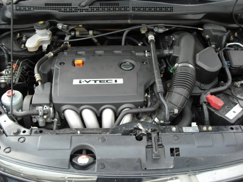

Вобщем ситуация такая. Купил Honda Stream Absolute 2.0l. Машина с ДВС прямого впрыска (K20B), Проблема- не заводится когда на улице -5. Есть СТО где сняли все показания с двигателя, но есть одно НО, несчем сравнить. Таких двигателей на СТО ещё не ремонтировали и даже не видели. В интернете нет информации вообще, по показаниям датчиков в этом двигателе. Так что поделать ничего не могут, а скоро зима. Прошу помощи у владельцев такого автомобиля, у которых данной проблемы нет, дабы протестировать вашу машину и сравнить показания датчиков (диагностика за мой счет), либо работников СТО, кто сталкивался с такими ДВС и знает где искать решение проблемы, заранее благодарен всем кто откликнится.

А чего, К20 с непосредственным впрыском
? Первый раз слышу...
ФедоровДругой
А чего, К20 с непосредственным впрыскомУточню,K20B? Первый раз слышу...

Зимой попадался такой мотор... Скрины даже снимал с него. По нему очень мало информации, и если записанной ошибки нет, то по текущей дате трудно судить об отклонениях.
Что касается проблемы с запуском при минусовой температуре, может ТО впуска и топливной, решит проблему?

Ну что же, нет в Новосибирске таких машин??? Сделать бы сравнительный тест. ЗЫ Олегу С,М, -Это был я у вас зимой, в апреле в JC Auto удалось прочитать весь компьтер машины, как впрочем сегодня у Андрея, комп выдал одну ошибку -что-то с форсунками, доеду до Ивана скорее всего завтра, выложу скан чек листа с этой ошибкой, может она прояснит чего.

А по компоновке моторного отсека очень похож на К20А. Можно поспрашивать/поискать владельцев подобного аппарата на сайте Стримоводов сайт
Там тусуется несколько из Новосибирска, но в основном у них движки к20а и d17b.

Ну что разобрался с двигателем? Если нет пиши у меня такой же! Только я из Хабаровска, но диагностику сделаю, данные пришлю!

Не знаю как с 3S-FSE, и на что он похож или не похож, это вообще не по теме топика. Но к20а и к20b всёж похожи. По "железу" движки во многом схожи, по управлению много различий.А по компоновке моторного отсека очень похож на К20А. Можно поспрашивать/поискать владельцев подобного аппарата на сайте Стримоводов сайтАга, а если проблемы с 3S-FSE то можно поспрошать у владельцев "короны-бочки" там мотор тоже очень похож и даже называется почти так же
Там тусуется несколько из Новосибирска, но в основном у них движки к20а и d17b.![]()
Различия есть, и это обсуждалось на указанном сайте. И автор топика там появлялся, насколько я понял.
Ну вот к примеру на 3S-FE форсунки холодного пуска нет, а на 3S-FSE она есть. Могёт и тут такое быть.
