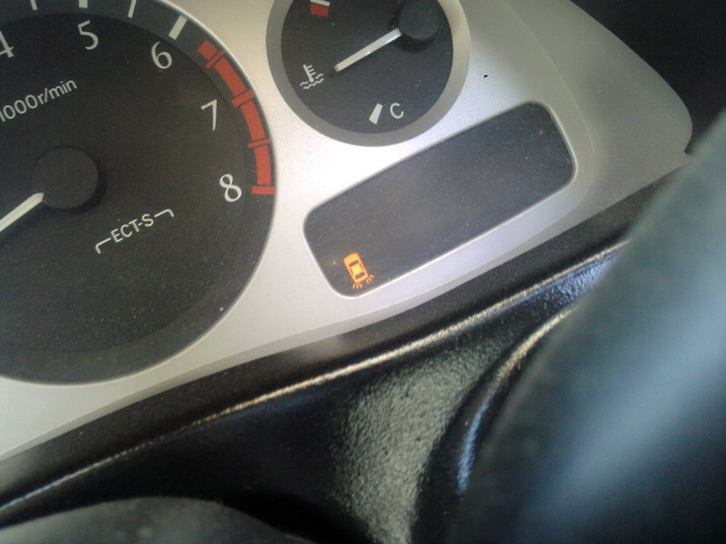

Здравствуйте. Мануала к машинке нету, поэтому решил спросить здесь. После нажатия на пидаль тормоза а панеле приборов загарается иконка автомобиля оранжевого цвета с заженными задними фанарями. Посматрел все лампочки горят. Как вариант может тормозная жидкость меньше нормы? Првоерить смогу её только вечером, и фотку иконки если надо тоже вечером выложу. Авто Toyota Carina ED '94

99,9% сгорела лампа стопаря, если не ошибаюсь у ЕД они по 2 стоят в одной фаре, от того и не видно.
0,1 - неисправность проводки, колхоз и т.п.
Spirit Of `76
Либо лампочки в стопах не той мощности что должна быть.
И еще дополнительный стоп-сгнал под задним стеклом.
Лампочки не менял, доп. стоп горит. Как вариант может и вправду там по 2 лампочки и поэтому незаметно, сегондя разберу гляну.

Оказалось, что перегорел 3 стоп, который в салоне, а сразу не заметил, потому что вместо него стал гореть третий стоп на спойлере, который до этого не горел! Завтра вкручу новую лампочку, и думаю спойлер опять потухнет
Поменял лампочку, теперь у меня 4 стопа горят
Почему раньше тогда горело 3 и загорелся 4 когда перегорел 3ий осталось загадкой
Ну да ладно, главное работает.
