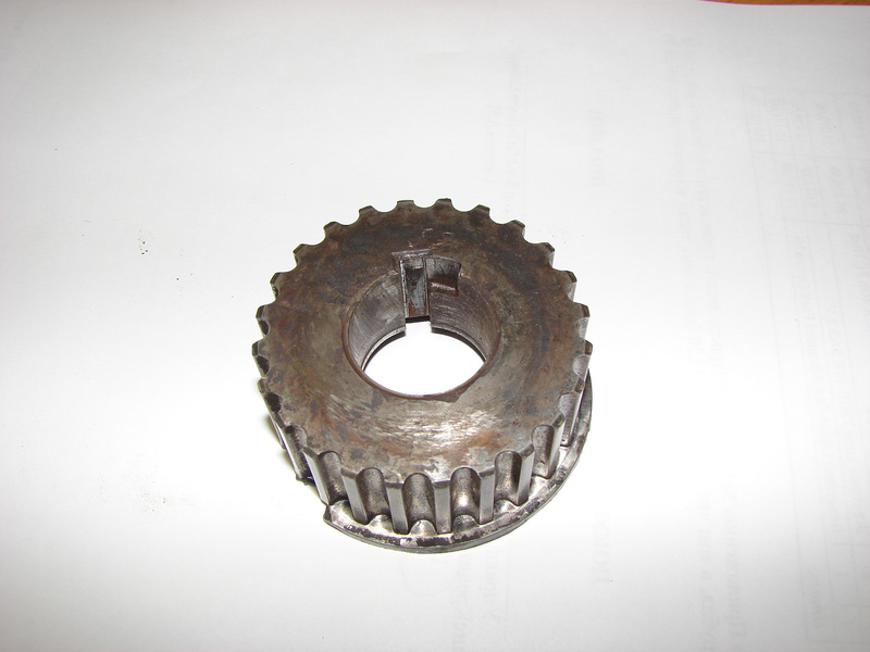

А где стук слышится? в районе первого цилиндра? Вверху или внизу? В смысле если возле колеса сильнее слышно, то вероятнее всего шестерня колевала на ГРМ - у меня было такое.
Случается когда болт шкива не дотягивают - шестерня начинает разбиваться о шпонку и получается такая штука(см. вложение)

Да, кстати она 500р. стоит и если шестерня не сточила коленвал, то замена шестерни и болта шкива поможет.
да стук вроде бы слева, от 1го горшка. спасибо, видимо вскрытие покажет, думаю в вых. снять крышку клапанов и поглядеть...
Тоже вариант. Когда снимешь крышку попробуй рукой провернуть туда-сюда шкив распредвала - я так нашел этот люфт, а до этого думал о замене движки. После этого еще 25 тыс проехал, а сейчас брат ездит. Как говорится отделался малой кровью.
