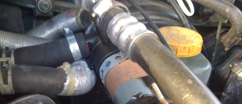

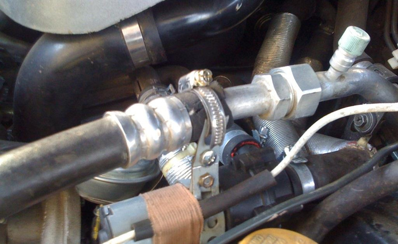

Спустя четыре года владея дизельным холодильником в виде Ниссана Патруля наконец-то дошли руки до того чтоб загнать тепло в салон. Начитавшись всевозможных советов по промывки печки и установке дополнительных насосов, было принято решение ставить насос. И о чудо свершилось, на холостом ходу ладонь невозможно долго держать, реально кровь внутри закипает. Был куплен насос Bosch0392020024 и 0,5 шланга 0,2. Хотелось, установит насос, не внося каких либо конструктивных изменений. Подкапотное пространство вроде большое, но всё настолько скомпоновано, так что пришлось поломать голову, куда его установить, чтоб вибрация не влияла на насос, подходящие к нему шланги и провода. Выход был найден в процессе установки. Был снят шланг с обратки печки и место само по себе нарисовалось.
