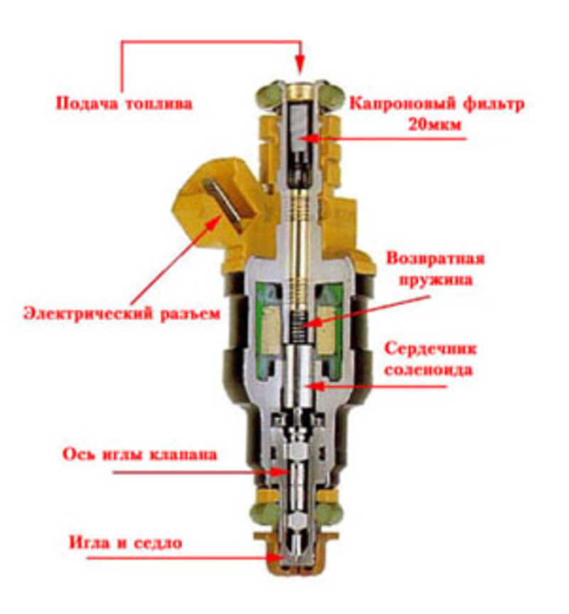

ФедоровДругой
Ответьте на один вопрос - где у форсунки мембрана?
PROdvig_Service
Прошу прощение под мембраной подразумевался микро фильтр.

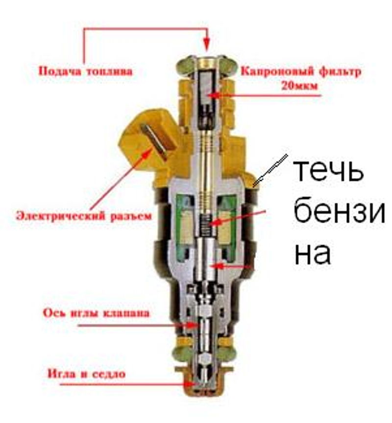

Bor83
Чтобы не создавать новую тему, задам вопрос здесь.
У меня начали сопливить форсунки (2 и 3, а может еще и 4 - ее не видно из под коллектора) при заводе авто, при всем при этом машина заводится с 5-10 раза прокруток стартера. Летом и на горячую заводится с пол пинка.
Собственно вопрос: это конец форсункам и нужно покупать новые или можно спасти эти, промыть их (со снятием или без)? Форсунки находятся под коллектором, чтобы их снять нужно демонтировать коллектор и дроссель.

Bor ты уверен что течь именно от туда? бывает так что микроструйки при давлении в системе бегут из соединений (уплотнители). или после прочистки на рампе не дотянули болт, и от туда сапунит?!
