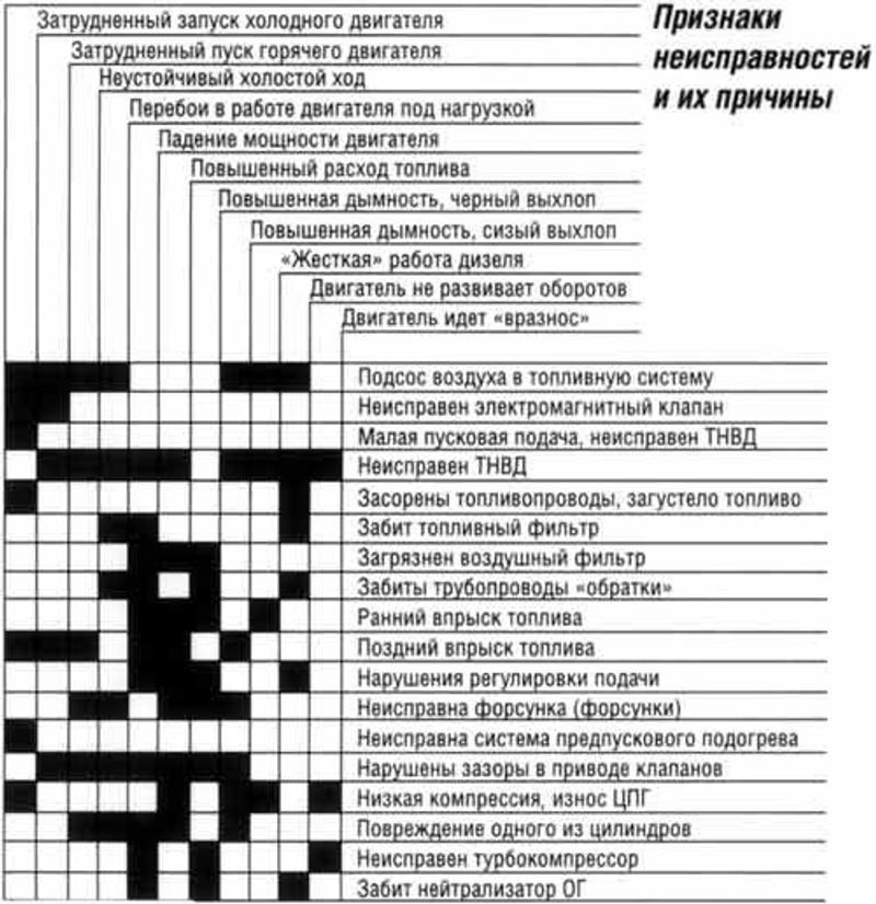

так. в тему немного. может и баян, но дизилеводителям полезно
