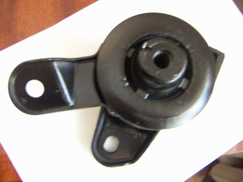

Доброго времени суток всем! Имею автомобиль Toyota Camry SV21 с двигателем 3S-FE.
Этот двигатель установлен в моторном отсеке поперечно. Спереди и сзади, если стоять по ходу движения автомобиля вперед, двигатель установлен на обычных резиновых подушках. Т.к. автомобиль праворульный, то левая часть, та где АКПП, установлена тоже на обычную резиновую подушку. А вот правая подушка, со стороны водителя ГЕЛЕВАЯ! Т.е. опора у нее металлическая, на ней напрессована резиновая емкость, а внутри гель, который отлично гасит вибрации.
У леворульной Камри эта подушка установлена слева в моторном отсеке.
Собственно сама проблема!
Появилась сильная вибрация на кузов автомобиля. Виной тому умершая гелевая подушка двигателя.
Стоимость подушка в Экзисте 3500 рублей! Очень много!
На форумах видел, что кто-то вкручивал в технологическое отверстие подушки ТАОТНИЦУ и закачивал внутрь ЛИТОЛ!
Сегодня приобрел нужную ТАОТНИЦУ, но вот сомневаюсь, что ЛИТОЛ поможет! Он же твердеет на морозе! Рассудите, если я не прав!
Пытаюсь найти в интернете где можно купить в городе какой-нибудь технический ГЕЛЬ.
На ум приходит силиконовый герметик! Консистенция очень подходящая, но герметик твердеет! Вроде слышал про двухкомпанентные герметики (основа и катализатор), вот у них, вроде, основа тоже силиконовая!
Или вот гидрогель для грудных протезов! А может вазилин?! Или интимную смазку взять?!
Кто-нибудь сталкивался с такой проблемой? Или может кто знает, где можно купить вязкий (не текучий) гель, который не кристализуется, а остается в желеобразном состоянии всегда!
Спасибо!

artem2005
Кто-нибудь сталкивался с такой проблемой?конечно сталкивались! конструкторы твоего автомобиля. может в той оригинальной подушке и закачана интимная смазка, кто его знает.. сдай на хим. анализ. Только попробуй её на морозе для начала. Быстрый и малозатратный способ - без партнёрши.
motor54nsk
Благодарю. А по теме есть что ответить?

копи потихонечку на подушку. поставишь оригинал и еще тык на 150 забудешь про нее. Кстати поищи - по хонде в новосибе экзист точно не самая бюджетная контора на оригинал.
александр99
1. ТаВотница а не тАОтница.
2. Гель называется ПМС 10000 (есть такой)
3. Если родной гель куда то ушёл, то и новый уйдёт. (Ищи трещину)
4. Тавотница -очередная дырка в подушке.

1. ТаВотница а не тАОтница.Спасибо за адекватный ответ, Александр!
2. На гель этот уже натыкался в интернете, но поискав у нас в городе через интернет и Дубль-ГИС бросил и стал искать примерные заменители. Не нашел ничего лучше, чем технический вазелин. На Дроме парни закачивали литол и откатались (по их словам) 60000 км.
2. Гель уйдет думаю вниз. В корпусе там есть отверстие. Оно для диагностики убитости подушки. Если появилась вибрация, а под подушкой сыро - как раз под отверстием, то гель вытек. Я же купил машину уже с вибрациями, поэтому гель вытек задолго до покупки думаю. И старый хозяин ездил пока ездит - по принципу "на скорость не влияет", как тут уже говорили.
3. А куда гелю уходить - только вниз я думаю. Там и отверстие специальное есть! А если его заткнуть, то еще можно будет поездить - хотя бы до лета!
4. По поводу лишней дырки. Снизу есть отверстие в металле, про которое говорил выше - диагностическое (или пусть технологическое), вот в него и хочу ввернуть таВотницу!
По кузову идут дикие вибрации, так что трещина на лобовом лрогрессирует и освещение панели приборов временами пропадает.
Остальные подушки менял, а эта дорогая!
Еще раз благодарю за ответ Вас, Александр!

Пожалуйста, мне не жалко.
А гель плохо искал. Есть в городе. И у нас он есть. :o.
Но только уверен что не поможет он тебе.

Пожалуйста, мне не жалко.Может и есть, но где его искать. Посмотрел по фирмам, которые химией занимаются - нет. Не обзванивать же все фирмы города ).
А почему уверены, что не поможет?
Ведь, если прорыв подушки произошел снизу, а не сверху, то завернув тавотницу в отверстие снизу и закачав через нее в подушку гель (технический вазелин) я верну подушку почти в начальное состояние?
motor54nsk
Всем спасибо. Нашел организацию где попробую купить ПМС-10000. А то вдруг там бочками торгуют ).
Куплю - буду пробовать ).

Доброго времени суток! Сообщаю, что ремонт глевой подушки возможен, но есть плюсы и минусы:
Что мы имеем?!
1. Убитая гелевая подушка двигателя;
2. Таотница 4 мм;
3. Пресс-масленка;
4. Гель ПМС-10000.
Работа!
1. Снимаем подушку;
2. Дырявим внутри оставшуюся мембрану;
3. Вытряхаем остатки геля;
4. Рассверливаем технологическое отверстие в дне подушки;
5. Нарезаем резьбу нужного диаметра под таотницу;
6. Вкручиваем таотницу;
7. Закачиваем гель.
Что имеем по факту!
Ремонт дает эффект (вибрации существенно снизились), полностью погасить получится, когда станет ясно какой объем закачивать в подушку. Можно посмотреть в магазине насколько туго ходит головка подушки;
Минусы:
1. Не ясно сколько геля закачивать, но интуитивно, чтобы резиновая обойма с металлической опорой поднялась до корпуса подушки;
2. Необходимо найти клей или герметик, который будет хорошо держать давление между таотницей и корпусом подушки, т.е. в резьбовом соединении. Иначе гель выходит через резьбовое соединение и подушка становится со временем снова неисправной;
3. Таотницы не держат давление. Т.е. шарик, подпружиненный пружинкой, да еще поджатый гелем почему то травит гель наружу, что приводит снова к неисправности подушки!
В связи с этим есть пару вопросов:
1. Какой применить герметик или клей для резьбового соединения между стенкой корпуса подушки, толщиной 1,5 мм и таотницей;
2. Причина подтравливания геля из таотницы через шарик (обратный клапан). Что можно сделать чтобы гель не выходил?

александр99
Купить новую подушку!
Уже говорилось, что прессмаслёнка НЕ БУДЕТ держать давление (помнишь- тавотница-очередная дырка в подушке!?). Она не предназначена для этого. Через неё нагнетают консистентную смазку, а она не текучая и без давления в тех узлах где применяется.
Но зато попробовал
ПС Всяческие клеи и герметики в данной ситуации будут соплями
Но зато попробовал

я пробовал заливать в гелевые подушки вместо вытекшего геля, мягкий полиуретан холодного отверждения с твёрдостью 40 ед
при этом сначала промывал всё нутро ацетоном и обрабатывал спецгрунтом по резине, что бы ПУ ещё к стенкам прицепился и подольше удерживал резиновый корпус от разрыва, потому как если где рваться начало - то там и будет продолжать ползти, ибо трещина есть концентратор напряжений, мать её..
конструкция работала, но делал так только в самых крайних случаях, когда новую подушку было просто не реально купить быстро, а человеку ездить нужно, процесс уж больно геморный
Полиуретан хм. пару дней назад поставил переднюю и заднюю подушки из полиуретана. Крайне не доволен, из Калдины 211 получился какойто трактор, вибрация ужос, видимо не все так красиво и надежно в полиуретане.Планирую поменять на оригиналы
Также думаю ПУ гель должным образом не заменит.
Также думаю ПУ гель должным образом не заменит.Полиуретан хм. пару дней назад поставил переднюю и заднюю подушки из полиуретана. Крайне не доволен, из Калдины 211 получился какойто трактор, вибрация ужос, видимо не все так красиво и надежно в полиуретане.Планирую поменять на оригиналыНа полиуретан стали последнее время многие жаловаться, кому надо оригинальные подушки, добро пожаловать с номером кузова или номером детали в личку, может смогу помочь.Также думаю ПУ гель должным образом не заменит.
Полиуретан хм. пару дней назад поставил переднюю и заднюю подушки из полиуретана. Крайне не доволен, из Калдины 211 получился какойто трактор, вибрация ужос, видимо не все так красиво и надежно в полиуретане.Планирую поменять на оригиналыВаш профиль не позволяет отправлять Вам сообщения!!! А мне есть, что Вам предложить!Также думаю ПУ гель должным образом не заменит.
