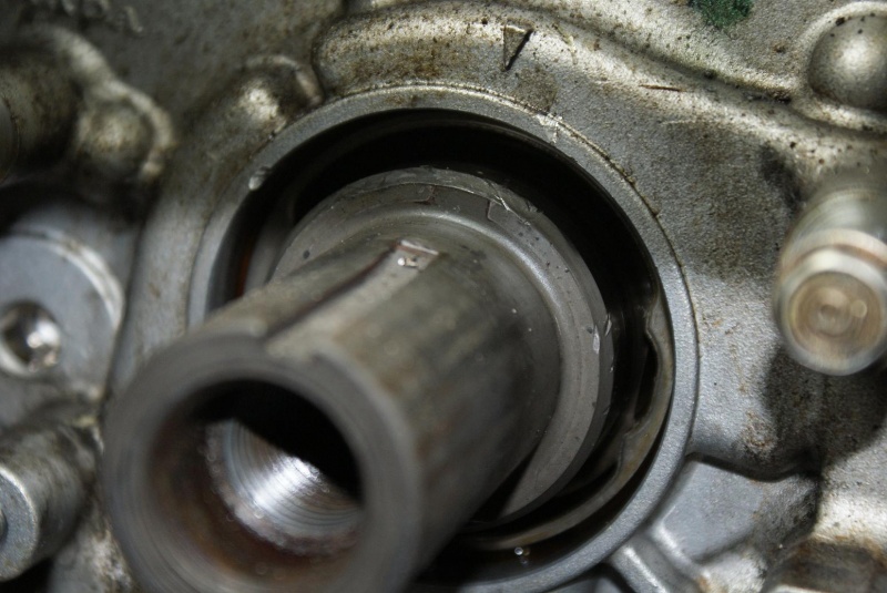

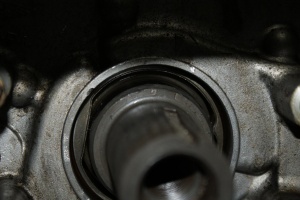

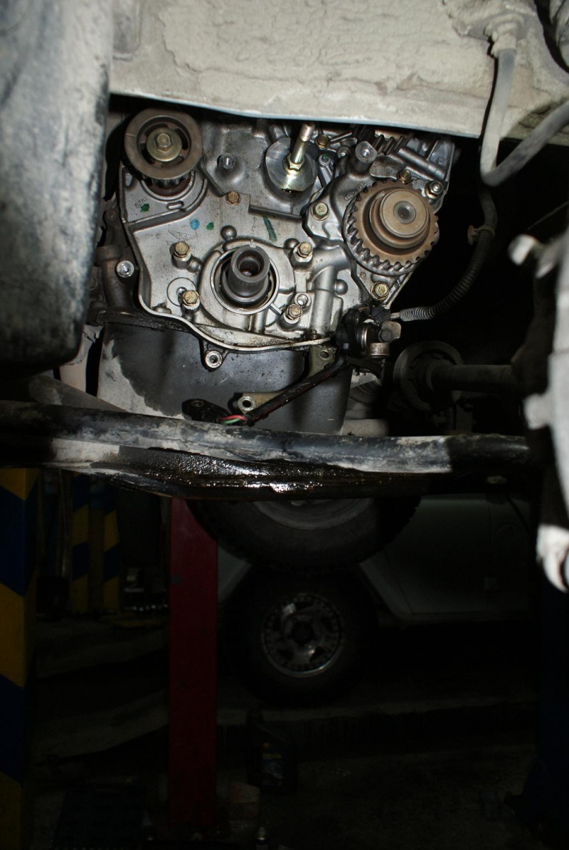

фото "как положенно" отправил
хочешь выкладывай.
хочешь выкладывай.
Вот фото того, что мне наделали на СТО "Авторитет" находиться на улице сибиряков гвардейцев 62. НГС должен знать героев :))))
Сейчас опять ездил к "Golod54" на СТО, парни толковые
Оказывается эти *...*расы еще и шестрню на распредвале согнули. из-за этого ремень шумел, и грохнули помпу, перетенув ремень ГРМ, не поставили пружинки на роликах. Ну отношение можно оценить по фото, которое я прикрепил.
