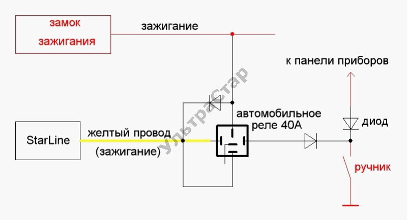

У меня тоже В9 сразу двигатель не глох, установщик говорит, подними и опусти стояночный тормоз и она сразу заглохнет. Но это же не выход, я связался с разработчиками, вот переписка:
- Добрый день!
Скажите пожалуйста,я установил StarLine Twage B9, и не могу понять,
как же можно просто заглушить автомобиль, не ставя на "ручник" и
выполняя процедуру подготовки к дистанционному запуску?
С уважением, Андрей.
"Ультра Стар"- Необходимо, как обычно, выключить зажигание ключом.
У Вас так не получается?
- Дело в том, что когда я выключаю зажигание и вытаскиваю ключ,
двигатель продолжает еще работать, при этом «ручник» опущен.
А как сделать так, чтобы сразу заглушить?
"Ультра Стар"-Как долго работает двигатель при этом? Несколько секунд?
- Двигатель, после выключения зажигания (при опущенном «ручнике»),
работает около пяти секунд.
"Ультра Стар" - В таком случае, Вам поможет эта схема:
http://twage.ru/forum/viewtopic.php?t=407
Я отнес эту схему установщику и сейчас все работает нормально.
осилят твои ребята такую схему ?

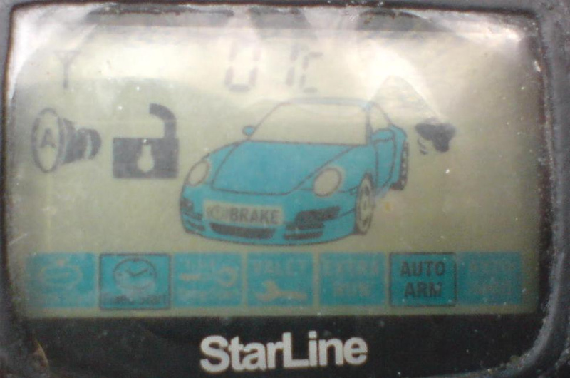

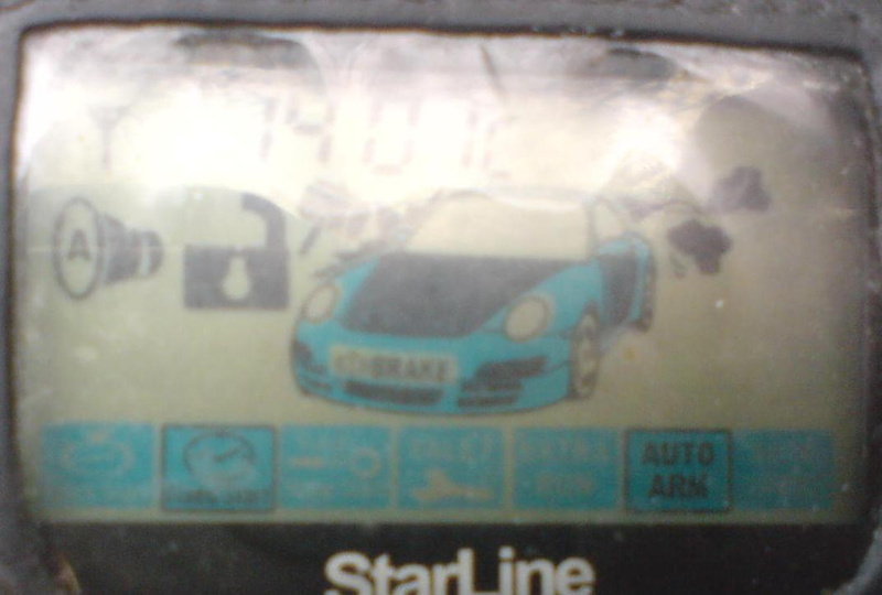

все в порядке, все заработало.
Обнаружился глюк (или не глюк) - картинка на брелке меняется, на открытие/закрытие не срабатывает. СтарЛайн Б9..
и второй вариант .
произошло после дистанционного завода... решилось открыванием с ключа, выслушиванием сирены и закрытием/открытием...
В практике случалось что-нибудь похожее?
и второй вариант .Я присоеденюсь...у меня то же бывает такое...батарейку из брелка вытаскиваю..и не надо шаманить с открытием и сиреной...
ок, как лечить симптомы ясно
но каков диагноз? просто глюк брелка?

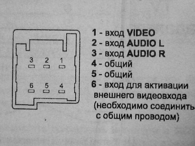

бонсуар,уважаемый...
имеем паджеро4 с врезанным еще автолэндом нештатным парктроником неизвестной марки...головка экранчика торчит снаружи в левом дальнем углу...
проблема - визжит эта дрянь без всякого повода от рассвета до заката...
вопрос: куда конкретно грубо залезть и обезвредить эту эпидерсию зараз и на веки веков ?
для начала по-очереди отключать датчики и вычислить неисправный.
визжит поочередно и бессистемно от передних...четыре из там...
отключать ,поочередно выдергивая из главной коробушки?не бампер ведь снимать?
главный вопрос: в каком месте эту самую коробушку поискать?куда их принято толкать?
а уж датчики ей поотрывать али вообще бошку свернуть-там видно будет...
их принято толкать в совершенно разные места. Вычислить по проводам отмонитора к ним можно
понятно.... панель потрошить...
если само не заткнется,то приеду сдаваться...
али телогреечку каку на мониторчик пристрою и пусть он там под ней сам себе нервы треплет...
