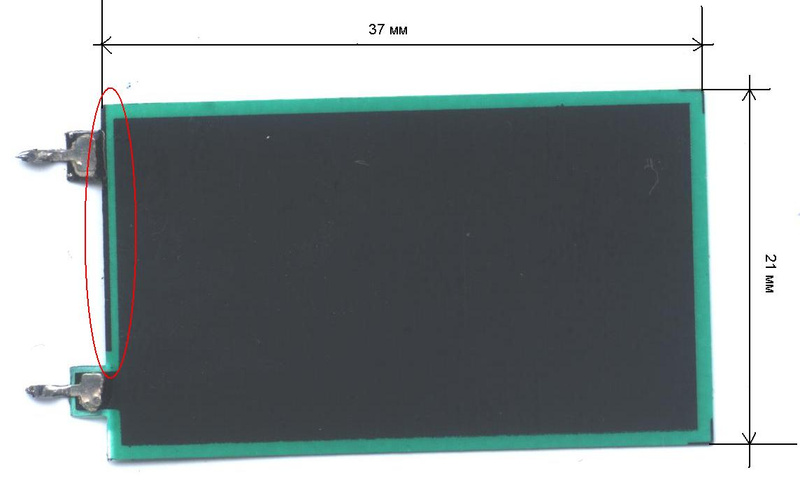

Собственно пропала подсветка экрана брелка, разобрал его, вытащил OLED модуль, светится только часть модуля обведенная красным. Возможно ли подобрать похожий модуль? Заранее спасибо.
полный аналог tw9010Спасибо за иформацию
