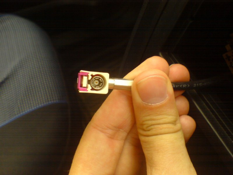

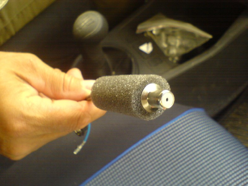

Доброго времени суток!
Вопрос про подключение магнитолы к Шкоде Фабии.
Была куплена простая магнитола Сони и комплект для установки в 2-хголовое гнездо. В комплект входил антенный адаптер, который не подошел к антенному выходу машины.
Подскажите, как такие разъемы называется, где достать переходник?

Как называются - не в курсе, никогда этим вопросом не задавались.
Не проще отрезать старый и приделать новый разъемы?
Как называются - не в курсе, никогда этим вопросом не задавались.Для этого нужно где-то взять "новый разъем".
Если приехать к вам, подберете нужный?
ну или можно приехать к нам (предварительно согласовав время визита) - что-нибудь обязательно придумаем
