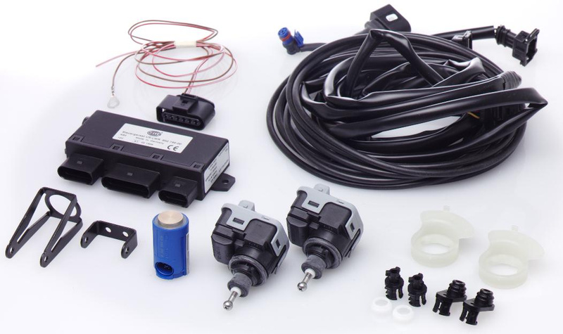

Руслан, привет!
А такое смогёте поставить?
Автоматический корректор угла наклона фар Hella
Автоматический коректор угла наклона фар, ультразвуковой датчик измеряет положение кузова относительно дорожного полотна (измерение происходит так же,как и у ультразвуковых парктроников-сигнал посылается вниз,потом принимается отраженным,и производятся необходимые вычисления), который крепится на кузов в задней его части после задней оси. единственное условие для расположения датчика-это растояние от датчика до дороги не должно быть менее 250 мм даже при самой сильной загрузке авто.
Данная система представляет собой универсальную систему регулировки угла наклона фар, которая используется как для дооборудования автомобилей с ручным корректором, так и для переобуродования автомобиля с вышедшим из стороя автокорректором.
