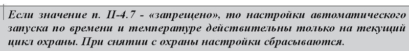

Прошу подсказки. Сигналка пандорра 3000, ставилась у Вас. Ставлю на автопрогрев по температуре. Загоается значечек START, все вроде бы ок. Иду к машине, открываю ее, закрываю, при помощи кнопок брелока, и пиктограммка START перестает гореть. Получается автопрогрев снялся? Каждый раз нужно производить включение значка СТАРТ после открывания\закрывания машины?
я не лис, но рискну. 8)
в пандорной книжке-малышке написано, что это задается настройкой сигналки пунктом II- 4.7
да все верно говорите. пункт сначала этот не рнашел. только из машины вернулся все получилось)))
