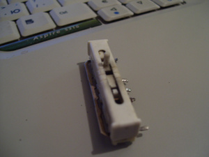

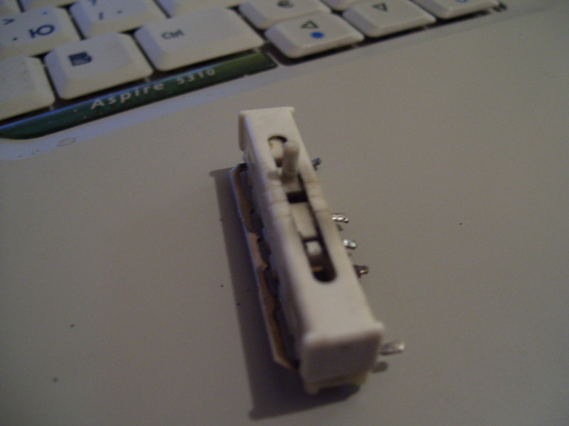

заклеяла я сегодня окно, доехала до ближайшего к гаражу сто. мне вывернули наизнанку всю проводку, так и не поняли в чем причина
уже с 9 утра ее делают, все еще не закончили.
отпояли сгоревший не знаю как называется, на фото, велели такой найти. гд мне такой искать? сказали, без него точно работать не будет стеклоподъемник.
уже с 9 утра ее делают, все еще не закончили. отпояли сгоревший не знаю как называется, на фото, велели такой найти. гд мне такой искать? сказали, без него точно работать не будет стеклоподъемник.
c 9 утра ковырять - это да, мощно
Либо ищите на разборах, либо же мы можем постараться сварганить что-то подобное
